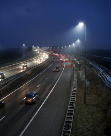

Zdjęcia umieszczone w Elektroonline zdecydowanie zniechęcają do takiego oświetlenia!
Oto przykład: oryginalne zdjęcie:
Co z takim oświetleniem jest nie tak? O, to:
Taka "zebra" raczej nie będzie spełniać ostrych wymagań dotyczących drogi szybkiego ruchu:
Dlaczego tak? Załóżmy, że jedziesz z prędkością 130 km/h, jak najbardziej dopuszczalną na autostradach, w Niemczech w dobrych warunkach jest to prędkość zalecana. Przy przejeżdżaniu przez obszary jasne-ciemne oko (a razem z nim mózg) doświadcza periodycznych zmian w jasności. To ma sens w krytycznych miejscach, gdzie trzeba także zmienić barwę światła, by ostrzec kierowców. Ale jeśli droga oświetlona jest cały czas w tak badziewny sposób, mózg jest przeładowany informacjami i ludzie się bardzo szybko męczą. Amerykanie odkryli to już w latach sześćdziesiątych!
