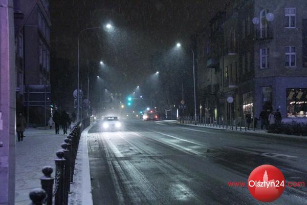

Olsztyn testuje nowe oświetlenie LED
Władze Olsztyna, w ramach poszukiwania oszczędności w zużyciu energii, zdecydowały się na zamontowanie oświetlenia ulicznego LED SpeedStar Philips. Pierwsze lampy z LED-ami zabłysły w mieście w czwartek, 13 grudnia. Nowoczesne lampy, generujące białe światło, wyposażone są w sterownik umożliwiający podłączenie ich do miejskiego systemu zarządzania oświetleniem. Dzięki temu natężenie światła będzie dostosowywać się do natężenia ruchu na ulicy, pogody oraz pory dnia.

Oj, źle się zrozumieliśmy. Nie kwestionuję jakości oświetlenia ulicy w Olsztynie. Przynajmniej po zdjęciu. Jeśli ktoś przyłożył się do roboty, to uzyskał efekty. Efektem jest dobre oświetlenie ulicy po modernizacji. Nie będzie to jednak znacząca oszczędność energii, bo jeśli kiedyś OUR125 z cienką rtęciówką 125W wystarczyła (ba, nawet niektóre drogi powiatowe są do dziś tak oświetlane!), to teraz już nie - mamy większy ruch i wiążą się z tym większe potrzeby w zakresie oświetlenia. Zatem niezbędny jest większy strumień, czyli wyższa moc źródeł w oprawach. O to mi chodziło.

Powiem tak - oprawy ze zdjęcia z Olsztyna zużywają 96W. Zastąpiły one wysłużone oprawy o mocy 150W, czyli system miał ok. 170-180W. Czy dalej twierdzisz, że LEDy nie są energooszczędne? Czy Twoim zdaniem ta ulica jest źle – nierównomiernie, oświetlona?

Boleslaw napisał(a):Co do autostrady, to faktycznie jest średnio, ale wydaje mi się, że to raczej prześwietlenia są niż ciemne plamy? Za niski słup? No, ale masz rację, że zebra jak cholera...
Nie oceniał bym oświetlenia po zdjęciu, może być przekłamane. To pewnie prześwietlenia wzmocnione przez aparat, słupy są wysokie...

Moim zdaniem ulica oświetlona jest bardzo słabo. Równomiernie może tak ale jest tam bardzo ciemno. Conajmniej tak jakby oświetlały tą ulicę stare OUR125 z brudnym kloszem albo zardzewiałe trumny z 30 letnią rtęciówką 125W. W tym kontekście nie widać energooszczędności tych LEDów. Niedługo Olsztyn zapewne będzie najciemniejszym miastem w Polsce :-).
Może to wina zdjęcia...?
