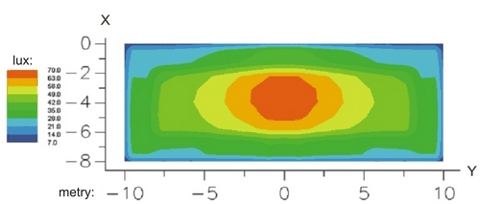

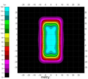

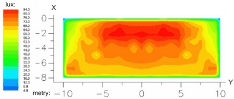

Mam jeszcze jeden przykład "oszustwa" marketingowego. Na stronie http://www.rms.com.pl można znaleźć oprawy LED, jak i żarówki LED oraz inne "ekologiczne" urządzenia.
Pozwolę sobie wkleić pare obrazków reklamowych:
Lampa metalohalogenkowa 250W
Lampa sodowa 250W
Lampa LED L4 112W.
Jak widać na powyższych ilustracjach lampa LED L4 oświetla drogę lepiej, natężenie oświetlenia dochodzące do 84lx. W związku z czym bardzo ciekawa jest ilustracja natężęnia oświetlenia mocniejszej lampy L6 (168W) z wysokości 12m, na której widać że max. strumień świetlny osiąga wartość 16lx.
W takim razie co przedstawia ilustracja porównawcza lampy L4 z lampami metalohalogenkową i sodową? Być może lampa L4 była zainstalowana na wysokości 3m, podczas gdy pozostałe lampy na wysokości 9-12m? :P
