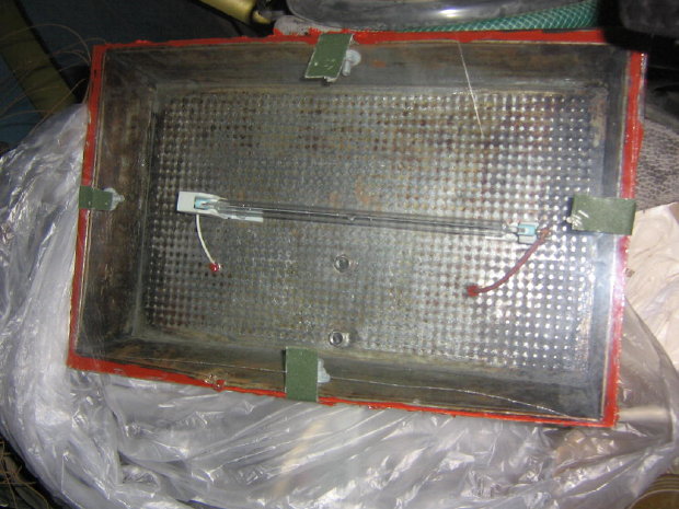

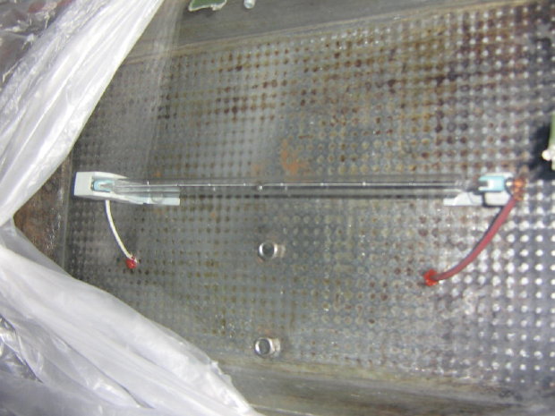

O to mój halogen 1,5 kV 1500W

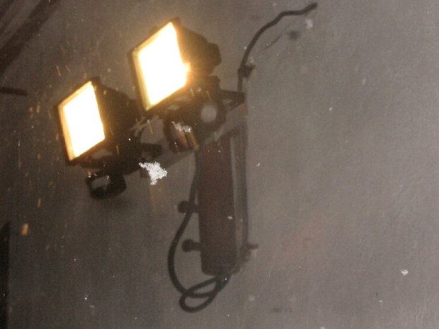

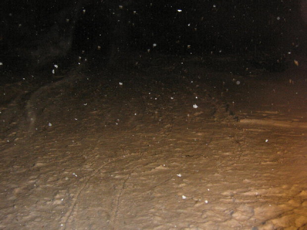

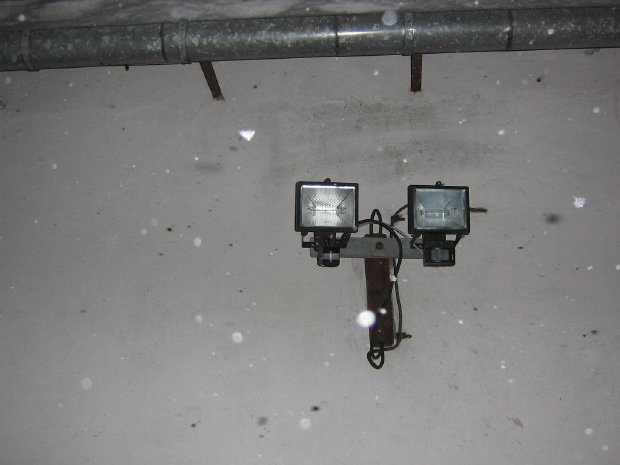

A tu moje dwa halogenki po 500W to 1000W

marcinox363 napisał(a):O to mój halogen 1,5 kV 1500W
Skąd zdobyłeś lampę na takie napięcie? Czym to zasilasz?
marcinox363 napisał(a):A tu moje dwa halogenki po 500W to 1000W
Jeśli to się ma świecić dość często, to może lepiej powiesić MH 250W? Albo przerobić jedną z tych opraw i założyć CDM-T 150W /942. Pomyśl o tym, sporo prądu oszczędzisz.

Te dwa halogenki nie świecą tak często ale ja potrzebuje światła od zaraz.
Lampę 1500W kupiłem za 6,50zł ona jest na 230V nie spotkałem się z taką, ale kupiłem. Ja tej lampy nie używam jest zachowana na wszelki wypadek nagłej sytuacji w nocy przyświecenia.

Ok, ale napisałeś, że to lampa na 1,5 kV napięcia i 1500W mocy. Stąd to pytanie o zasilanie. Zatem to zwykła lampa na 230V o mocy 1,5 kW. Teraz rozumiem.

szczeze to Twoj ojciec zrobil wielki bląd ;) bo te LRFy 400W biły te halogeny na leb, nawet halogen o mocy 1000W nie dorównuje światloscią LRFowi 400W ;), jak by tam poobsadzać MH 250 lub nawet 400W byla by bajka :)

Whites86 napisał(a):nawet halogen o mocy 1000W nie dorównuje światloscią LRFowi 400W ;), jak by tam poobsadzać MH 250 lub nawet 400W byla by bajka :)
Jedna sztuka MH 400W (np. HQI-BT 400W/D) w sensownej oprawie zjada ten kilowat halogenów na śniadanie, HQI-T 250W/D też zawstydzi, bo dobre światło ma i trwałość odpowiednią. Takie lampy nawet w keksówce porządnie świecą. Jeśli halogeny te zapalają się przez 1/4 czasu (co jest prawdopodobne, jeśli po terenie biegają psy lub koty, które włączają czujki PIR) to lampy pobierają i tak średnio 250W. Czyli na jedno wychodzi w stosunku do MH, a przynajmniej przy MH miejsce masz dobrze oświetlone całą noc.
