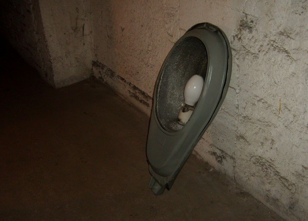

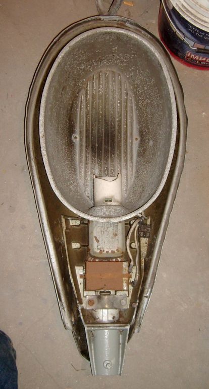

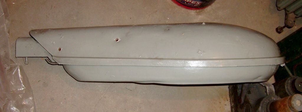

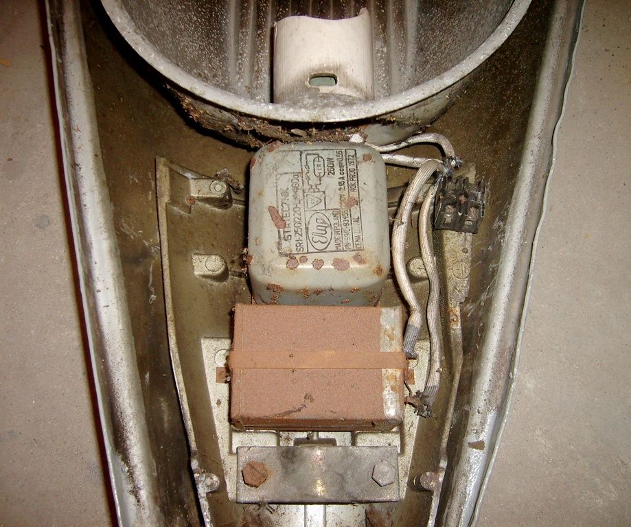

Moja nowa zdobycz - łyżka. Jest to model ORZ-7 z początku lat 70 co wnioskuję po stateczniku (tabliczka znamionowa zamalowana). Cała oprawa jest pomalowana jasno szarą farbą przypominającą oryginał. Wraz z oprawą dostałem HPL-N 250W, niestety swoje już przeświecił (zaczerniony jarznik)
Oprawa jest w stanie przyzwoitym, jednak jest wiele do zrobienia
- pęknięta oprawka, do wymiany
- ciemny odbłyśnik, do wyczyszczenia i pomalowania chromsprayem
- trochę wgnieceń ramki
W dodatku urwałem zaczep - a raczej rozsypał się ze starości

Ładna łycha, ładna ;) Gdybym był na Twoim miejscu, to usunąłbym też tą farbę za pomocą specjalnego preparatu do usuwnia powłok lakerniczych ( ma konsystencję galaretki, czy smarków. Jak kto woli :D ) Ja tak usunąłem lakier z ramy rowerowej, polecam. Tylko pamiętaj musi być świeży, bo z czasem traci "moc" ;)

Piękna łyżka, trochę pracy i będzie jak nowa :) A ten brązowy "statecznik" to kondensator kompensujący moc bierną starszego typu (zapewne na wyrytej na nim tabliczce znamionowej znajdziesz napis Telpod). W każdym starszym klasyku taki był, w oryginale błyszczał się jak lustro ale ten połysk szybko zżerała rdza. Część użytkowników odnawiając klasyki maluje go na biało lub tylko oczyszcza z luźnej rdzy. Jak go machniesz chromsprayem to jego wygląd powinien być zbliżony do oryginału ;)

chromsprejem tego kondensatora nie maluj ;) to powloka metaliczna przewodząca prąd wiec jak pomalujesz tym ten kondensator a raczej jego odprowadzenia razem z obudową moze dojsc do zwarcia :)

No i właśnie cała sztuka nie pomalować odprowadzeń ;) Są otoczone takimi zielonymi wysepkami izolatora więc nawet jakby się przez przypadek psikło można to później dokładnie obdrapać ;)

Z malowaniem kondensatora może być poważny problem, jeżeli wspomniany chromospray ma właściwości przewodzące. Wolałbym potem zrobić stosowną próbę testerem izolacji (służę pomocą). Ale można wspomniany kondensator odłączyć i pozostawić jako atrapę (oczywiście pomalowany). W każdym razie życzę powodzenia i wytrwałości w renowacji nowego nabytku, czyli ORZ-ki, bo ja za swoją ORZ-kę jakoś nie mogę się zabrać.

Ten chromspray może mieć podobne właściwości co folia Al.Osobiście polecam pierwsze sprawdzić,czy kond.jest Ok,tzn.czy nie jest mechanicznie uszkodzony lub nie ma zwarcia.Jak jest ok,to doprowadzenie zasil.do kond.pokryj wazeliną techniczną(tylko nie w sprayu)psiknij kondziorka chromsprayem,jak wyschnie,to szmatką wytrzesz doprowadzenia z wazeliny .Farba ani malowidła nie wysychają jak są na wazelinie tech lub smarze.
Sam tak zrobiłem w mojej OUR125,kond. wygląda jak oryginał ;)

Piękna łycha Utilizer :!: widać po kondensatorze i stateczniku ze jest stara ;) odnowisz i będziesz miał pięknego klasyka :) no i gratuluje ci zdobyczy :!:

Wiem, wiem chciałem powiedzieć że ta farba jest podobna kolorystycznie do oryginalnego srebrnego koloru łychy
Nie wiem czy zerwę tą farbę, odbłyśnik zaatakuję papierem ściernym ale pomaluje dopiero jak zrobi się ciepło na dworze - malowanie ORZ-7-2 w zamkniętej piwnicy skończyło się w moim przypadku zapchaniem górnych zatok nosowych, strasznym bólem i prawie tygodniem kaput :|
Z kondem, też jeszcze się zastanowię, na pewno najpierw poszlifuje papierem, podoba mi się pomysł z wazeliną techniczną i chromsprayem :)
