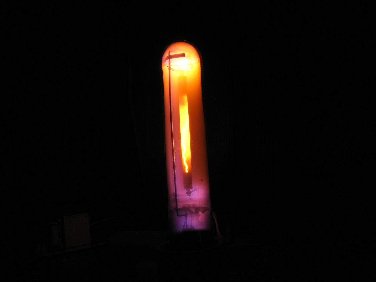

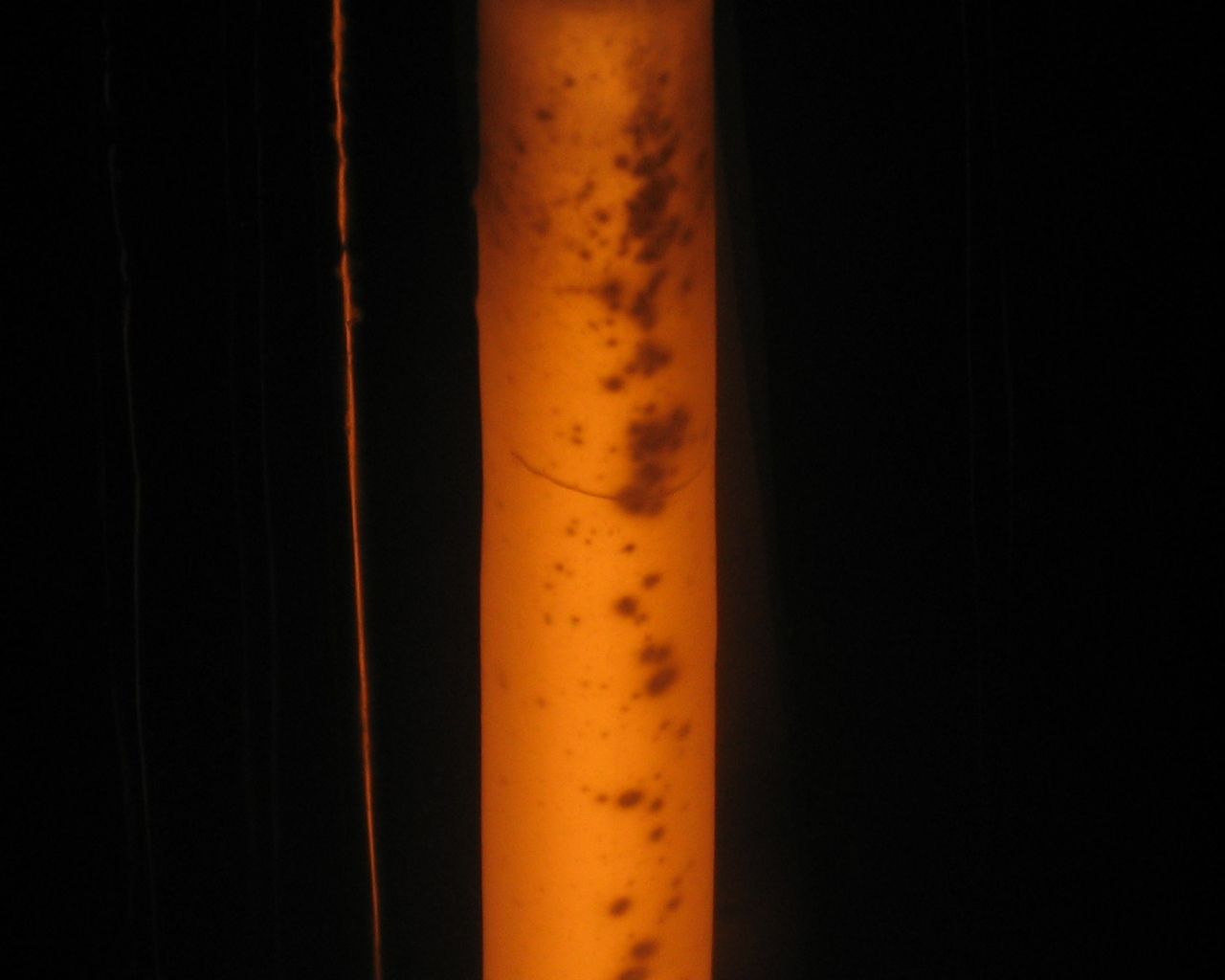

Natrium WLS 400W z pękniętym jarznikiem, lampa odpala z trudem ale jak już odpali to świeci, pierwsza fota w akcji przez filtr ND 3,8 a druga po zgaszeniu i ponownej próbie zapłonu :)
39179 39180

Ma już całą bańkę zaczernioną?
Migała wcześniej (gasła), czy nie?

Postprzez matit1 » 22 kwietnia 2012, 21:38
Co jak co, ale świetnie wyszło te drugie zdjęcie.
