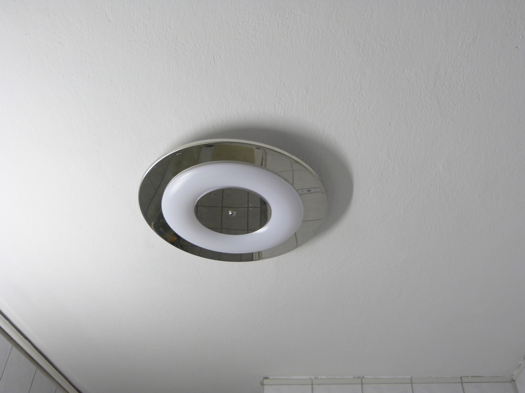

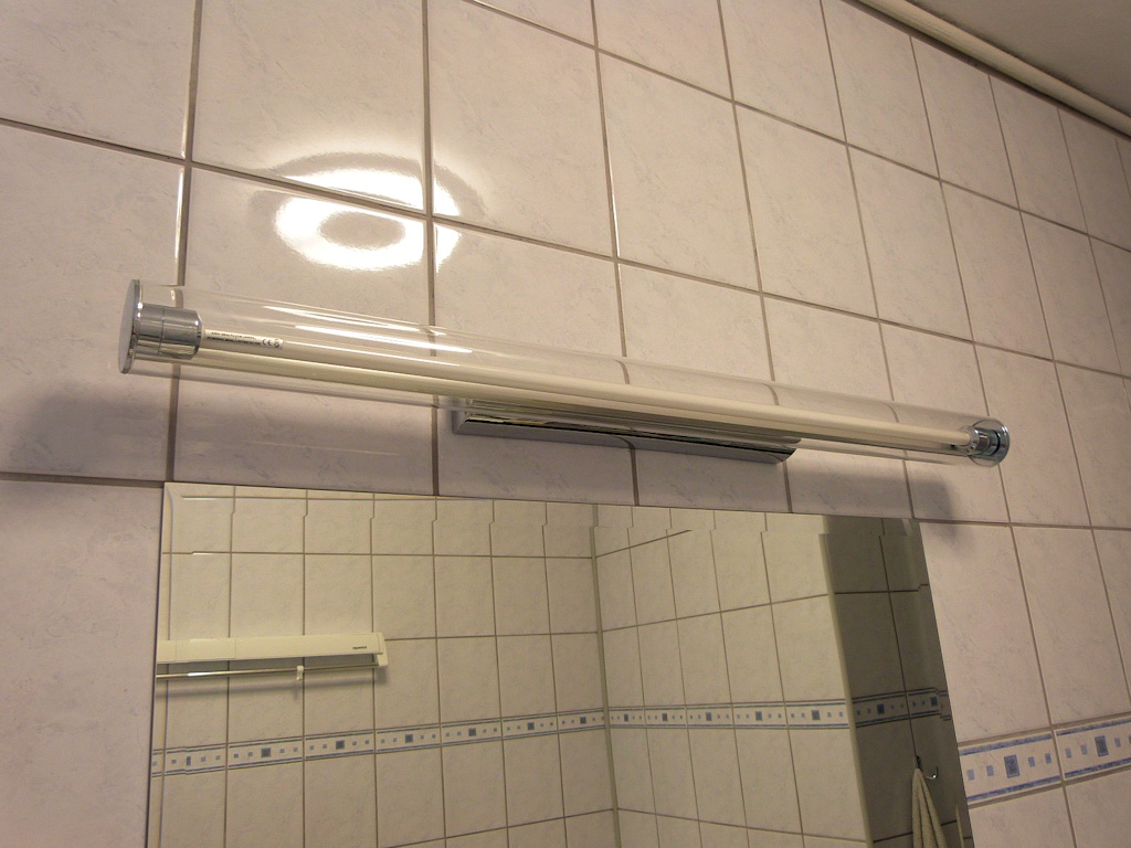

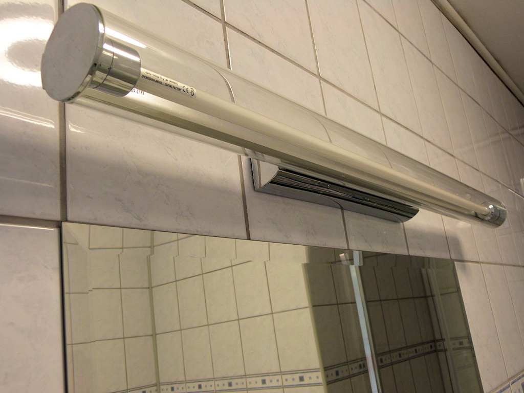

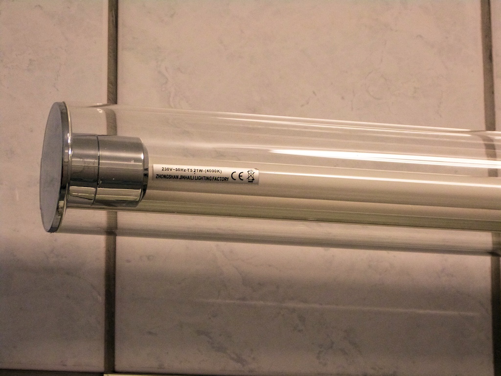

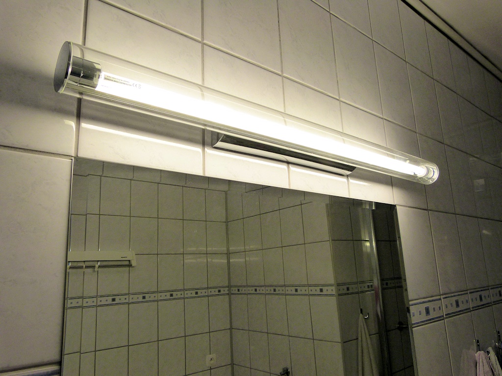

Postprzez lumix26 » 29 lipca 2012, 13:57
Oprawa Rabalux Paula T5 21W
W mojej łazience
Posty: 9310
Re: Oświetlenie łazienek
Postprzez amisiek » 29 lipca 2012, 16:48
Bardzo ładna ta oprawa, podoba mi się. Tak dobrze zrobiona oprawa łazienkowa na świetlówki to rzadkość. Muszę przemyśleć i może kupię, obsadzę Graphicą 950.

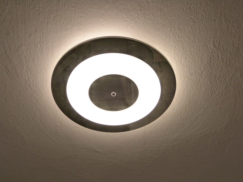

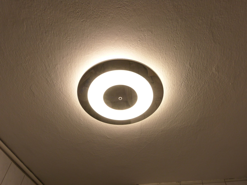

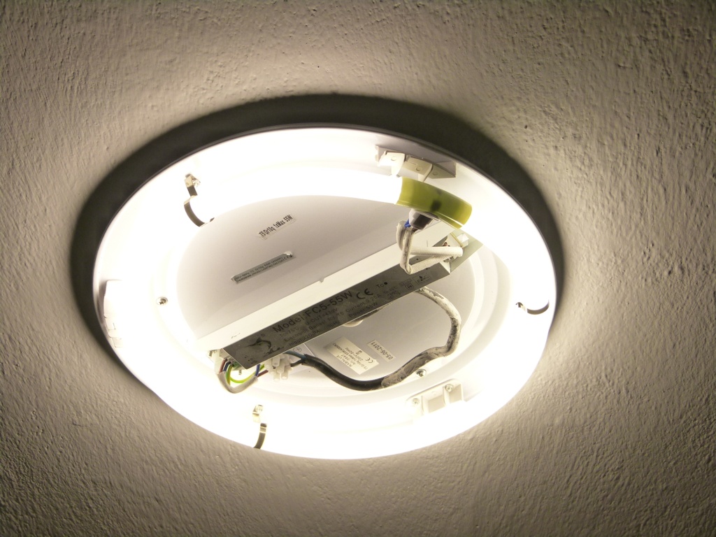

Postprzez lumix26 » 29 lipca 2012, 17:14
W mojej łazience miałem plafon na żarówkę - po remoncie zmieniłem na oprawę świetlówkową
Rabalux Tiana T5 55W
Posty: 9310
Postprzez amisiek » 29 lipca 2012, 17:26
Ta oprawa też niebrzydka, ale nie lubię świetlówek kołowych, nie ma tam rur o Ra>90. Przynajmniej w katalogach dwóch najważniejszych konkurentów nie ma.

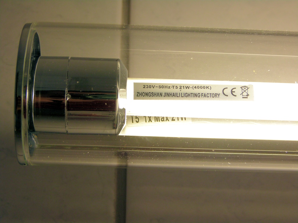

Postprzez famabud » 30 lipca 2012, 22:20
Jaki zapłon jest w tych oprawach?
Postprzez lumix26 » 31 lipca 2012, 09:44
famabud napisał(a):Jaki zapłon jest w tych oprawach?
Zimny zapłon przy czym przy zapalaniu się świetlówki nie pali się pełnym strumieniem tylko po paru sekundach od nagrzania
