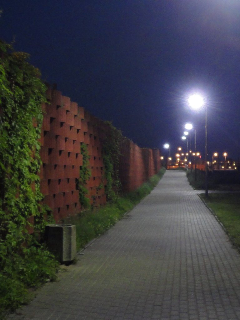

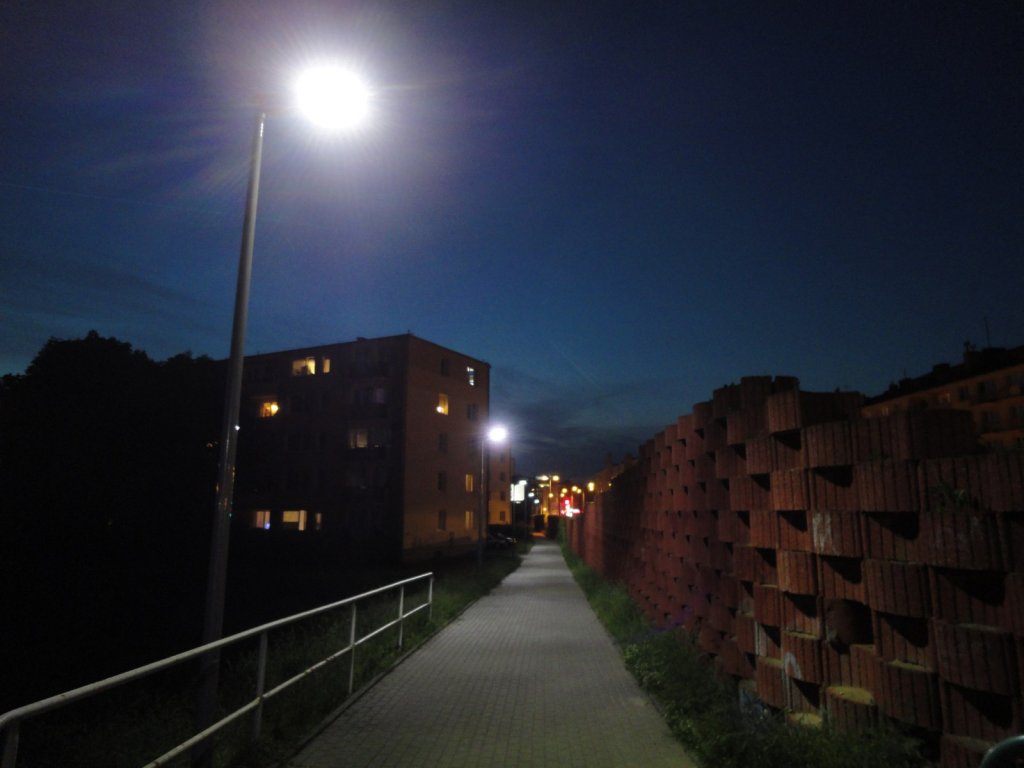

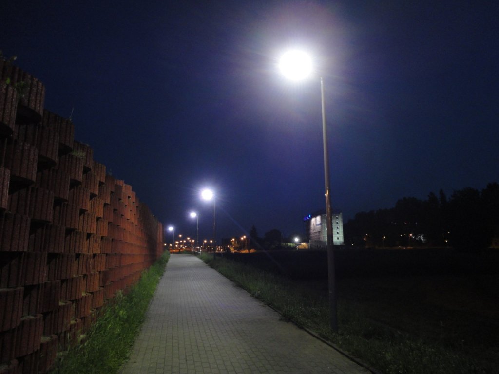

Postprzez trojmiejski » 3 czerwca 2013, 22:10
Fotki w akcji, zgodnie z przewidywaniami jest 100 razy lepiej w porównaniu do tego co było poprzednio:
Jeszcze taka ciekawostka, zostały zastosowane słupy kompozytowe:

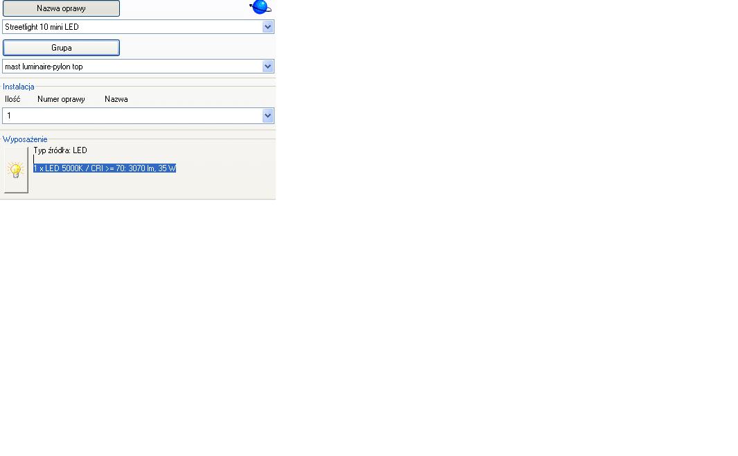

Postprzez lafikiki » 4 czerwca 2013, 09:04
zrzut z reluxa w zalaczniku - strumien troche mniejszy moj blad zle zapamietalem. typow oprawy sl10 mini jest kilka jak i kilkanascie mocy z tego co pamietam

Są różne wersje, ta z katalogu zapodanego przez Amiśka ma niską sprawność lecz CRI >= 80 gdy ta z reluxa wyższą sprawność przy CRI >= 70 . Tylko czy da się wizualnie po świetle odróżnić wersje od siebie bez stania pod latarnią z płytą CD lub DVD?
