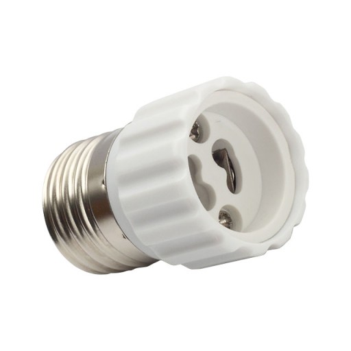

Postprzez zdzichu » 13 stycznia 2019, 18:07
A nie dałby rady LED na GU10 z przejściówką E27-->GU10 ? Sam tak kilkukrotnie wykorzystywałem lampki na GU10 w normalnych oprawach.
