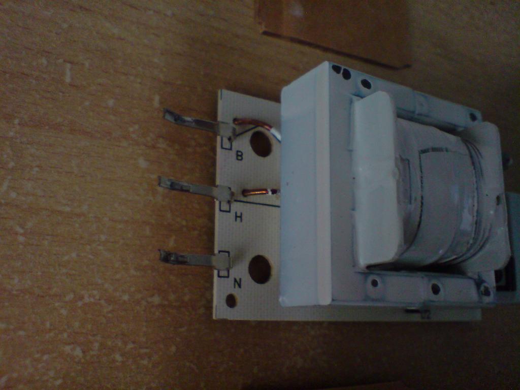

W moim układzie zapłonowym było cieżko przymocować jakiekolwiek przewody (po przykręceniu wypadały) i myslalem nad wymianą zacisków. Okazało się, że przyczyna jest taka, że się powyginały blaszki kontaktowe, które sa dociskane w zaciskach.

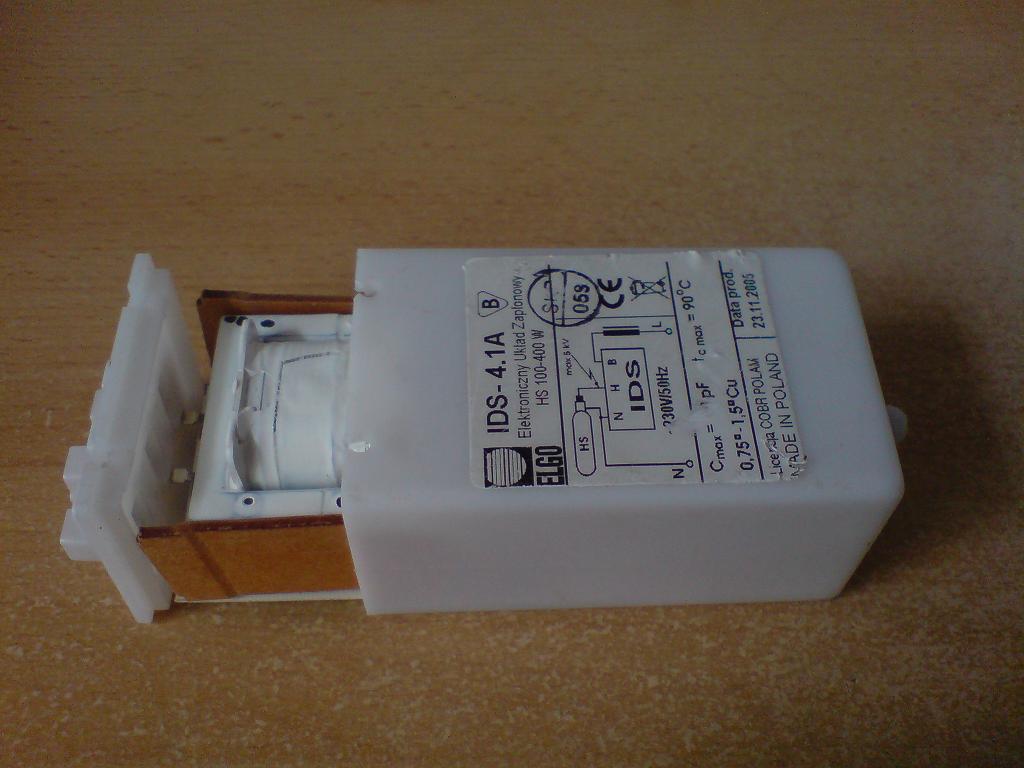

Przy okazji przedstawiam wygląd tego IDSa:

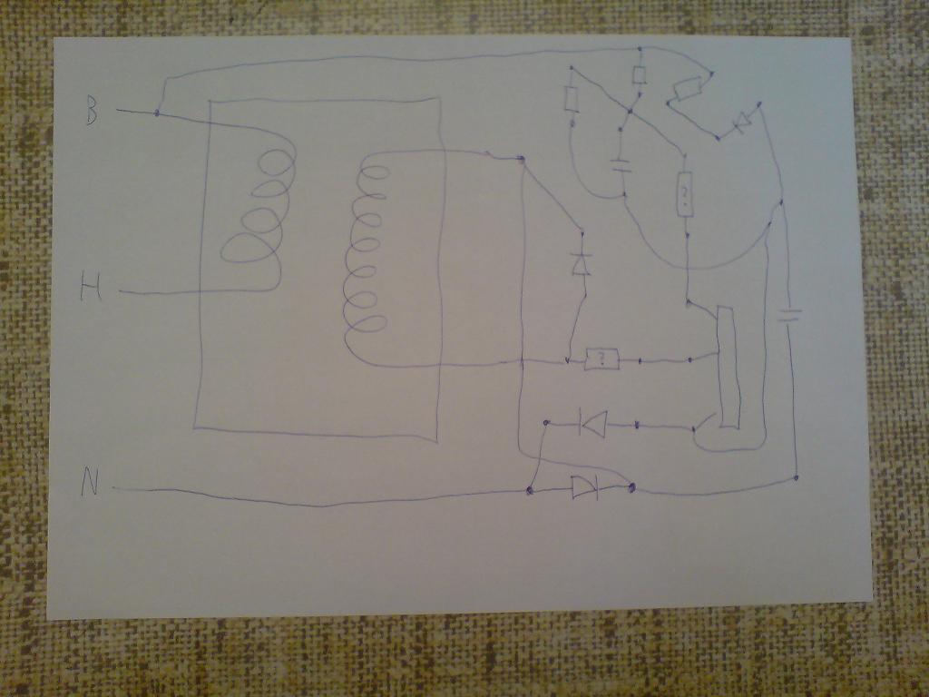

Schemat, jaki narysowałem analizując elektronikę:

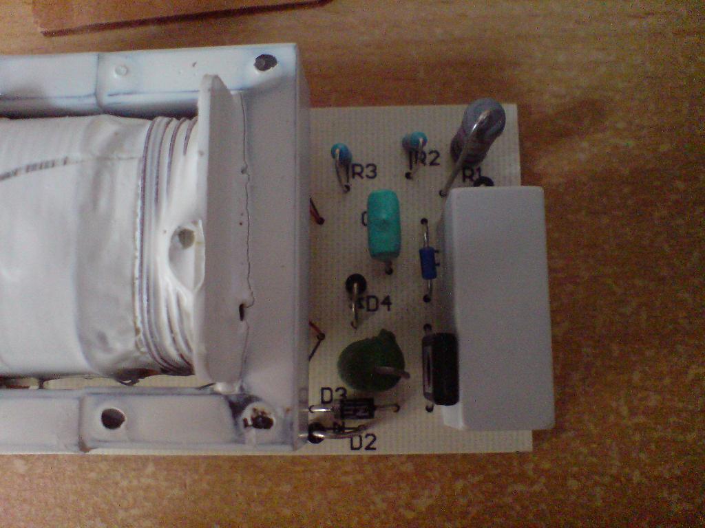

Dwóch elementów nie moglem zidentyfikować i oznaczyłem je jako "?".
Jeden to stojący ciemnozielony walec, a drugi to mały niebieski element przy dużym kondensatorze.
Ten ciemnozielony walec to opornik dużej mocy, a mały niebieski to diak DB3.

A ten czarny element z 3 wyprowadzeniami? Tego też nie zidentyfikowałem.

andrzejlisek napisał(a):A ten czarny element z 3 wyprowadzeniami? Tego też nie zidentyfikowałem.
to mi wygląda na tranzystor sterujący przetwornicą WN lub scalona sterownik
- odnośnie do poprzedniego posta Elka: PS. - W jednej z wersji były stosowane tyrystory takie jak w pionie w TV Jowisz; symbol (z głowy) BTP129. Z reguły diak "zapalał" tyrystor, być może dziś już są tyrki takie, że mają diaka zabudowanego w swojej strukturze ?
