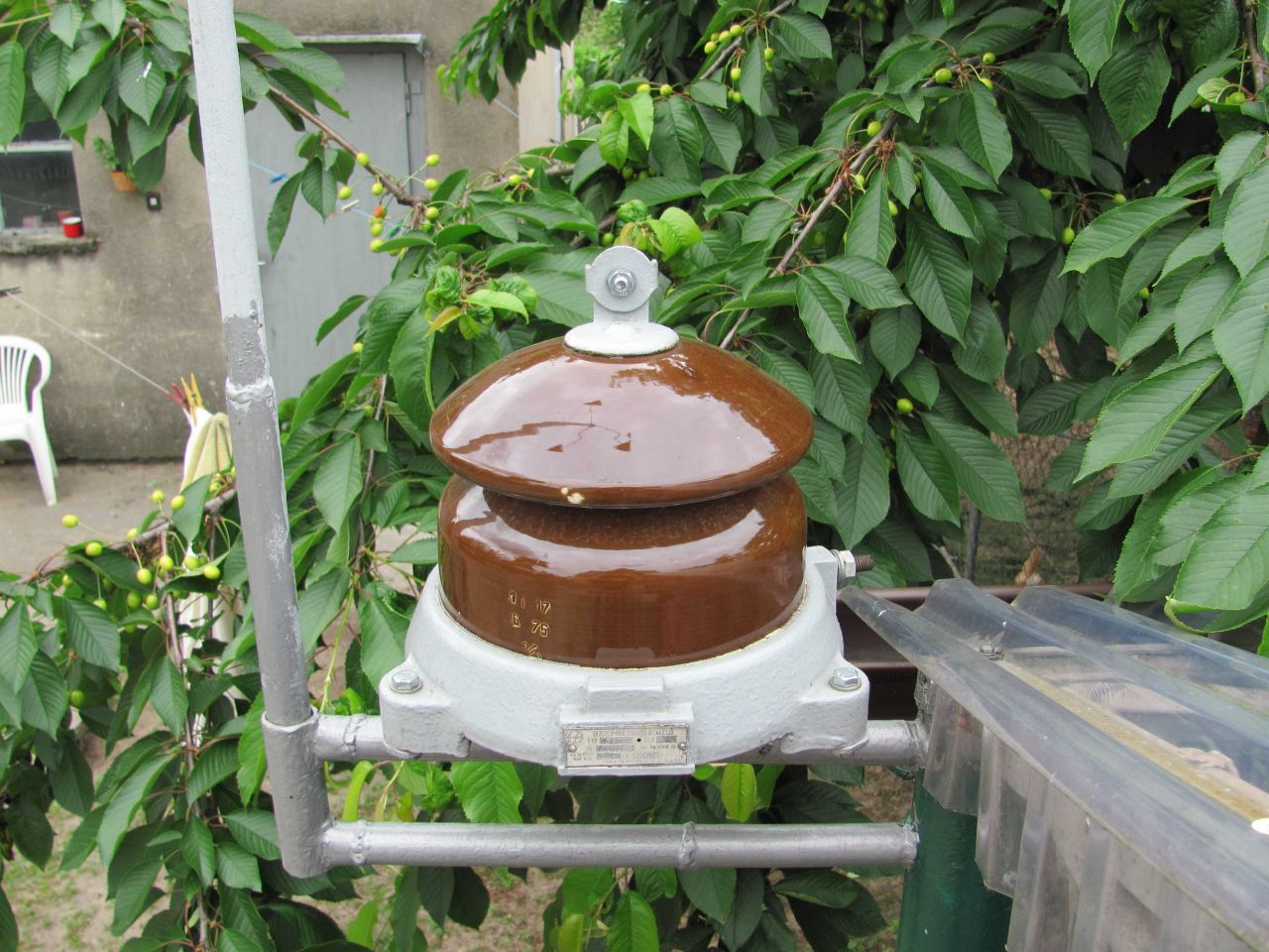

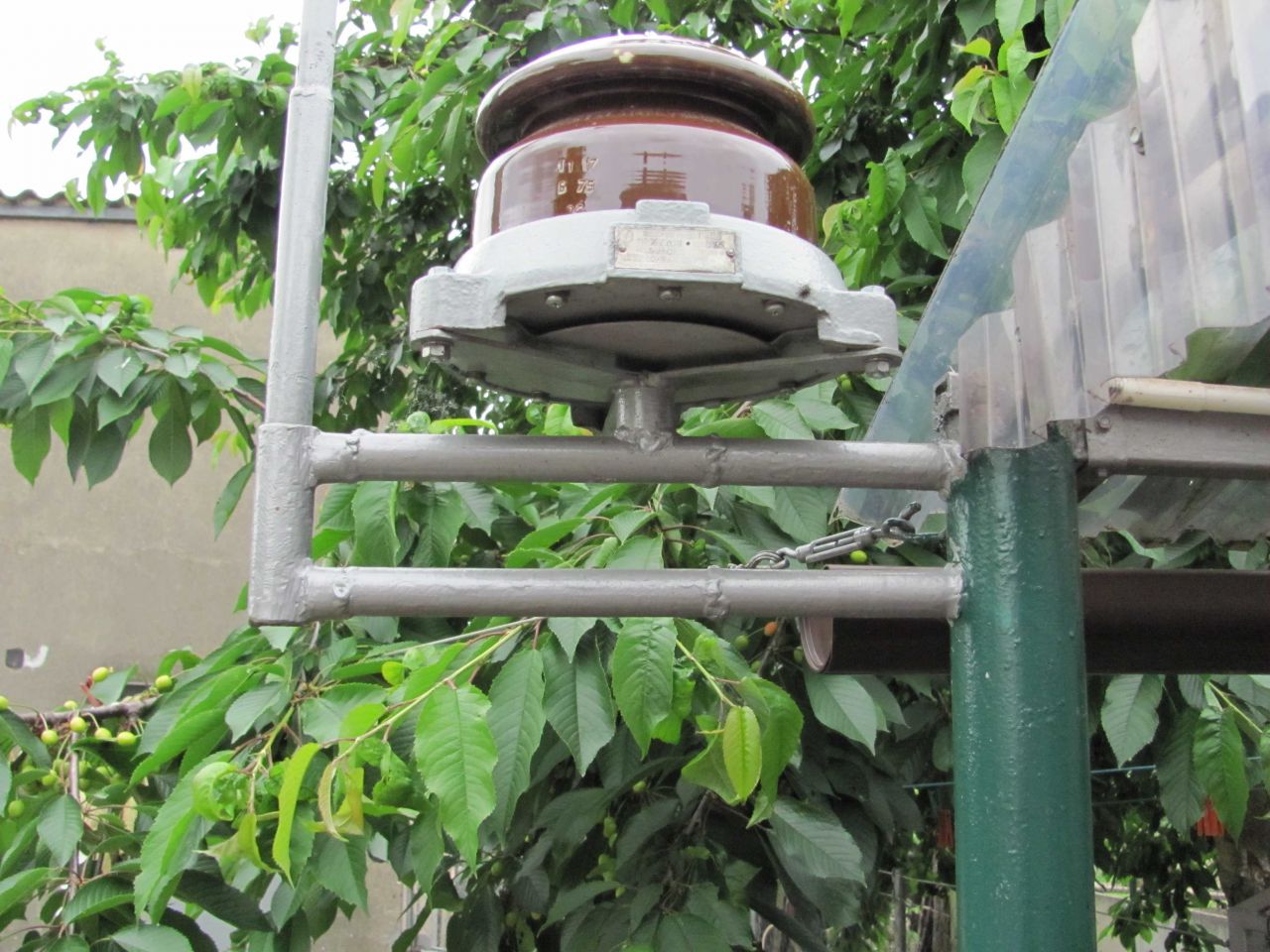

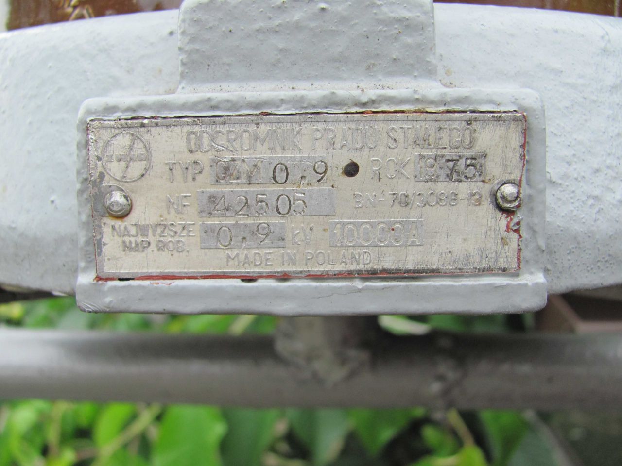

Czas odświeżyć ten wątek, tematycznie.
Poniżej prezentuję jeden z moich kolekcjonerskich odgromników. Przynajmniej będzie wiadomo, o czym w tym dziale tak faktycznie dyskutujemy.
12948 12949 12950
Typowe zastosowanie tego odgromnika to ochrona od przepięć trakcji tramwajowej. Włącza się go pomiędzy przewód jezdny a szyny tramwajowe, które są przewodem (siecią) powrotną.

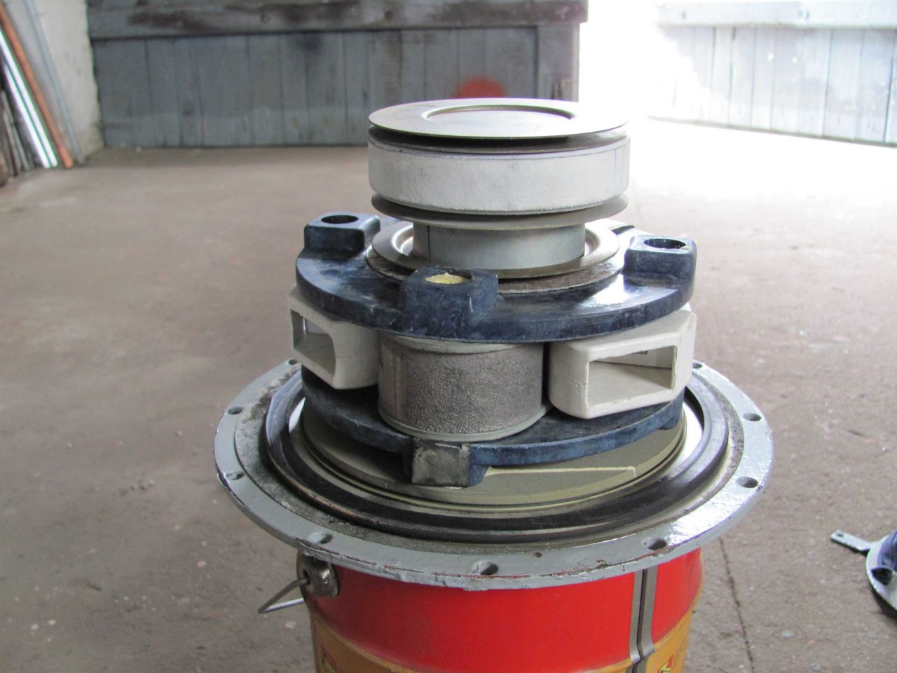

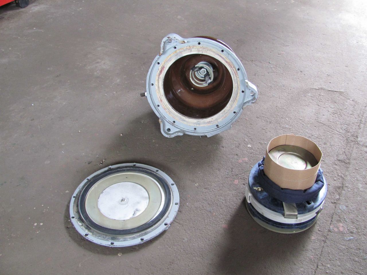

Ale spójrzmy co kryje się we wnętrzu tego urządzenia.
12951 12952

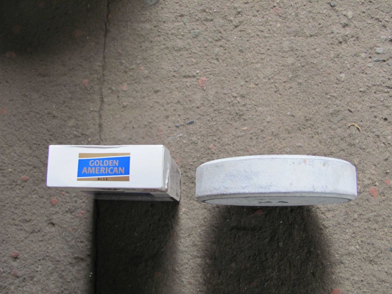

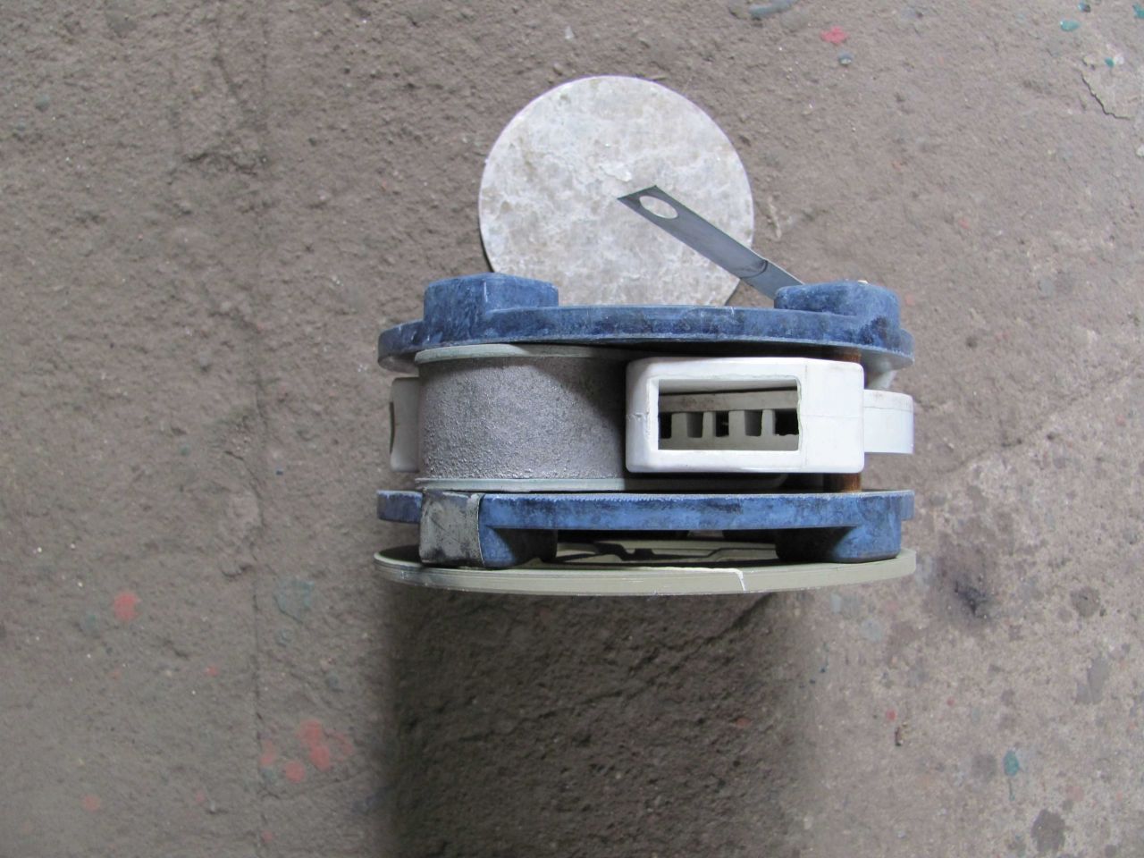

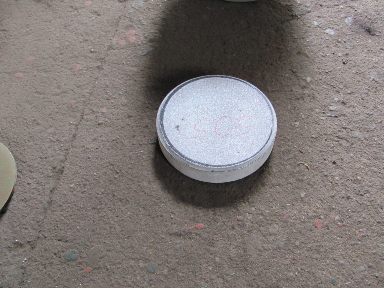

I dwa najważniejsze elementy:
12954 12955 - ten tajemniczy dysk to warystor. W tych odgromnikach wykonane były z karborundu.
12953 - iskiernik magnetyczno-wydmuchowy. Jego zadaniem jest szybkie przerwanie przepływu prądu następczego, oraz zapewnienie stanu bezprądowego przy napięciu roboczym.

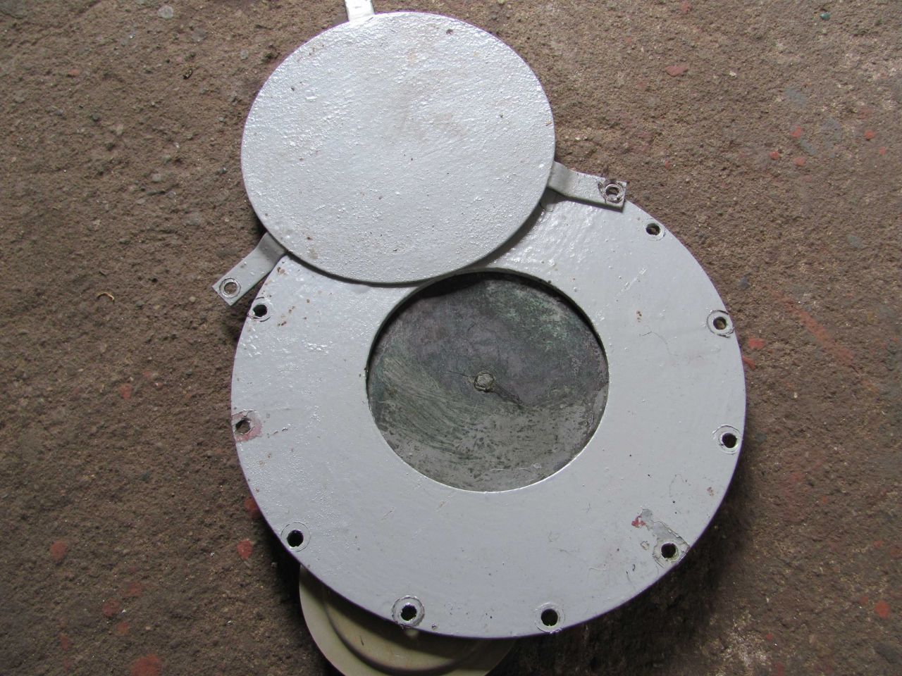

12956 - zamknięcie dolne.Wykonane z grubej blachy stalowej posiada w środkowej części zabezpieczenie nadciśnieniowe, wykonane z cienkiej folii miedzianej. Leżący powyżej krążek z trzema łapkami to deflektor płomienia, którego zadaniem jest rozproszyć ewentualny płomień i zjonizowane gazy na boki. Zabezpieczenie nadciśnieniowe jest niezbędne i chroni przed eksplozją porcelanowej obudowy, co może mieć miejsce przy nieprawidłowym zgaszeniu łuku prądu następczego.
Ponieważ wspomniany iskiernik zawiera magnes trwały, tego rodzaju odgromniki są spolaryzowane i prawidłowo działają w sieci z plusem na drucie jezdnym. Taką biegunowość mają wszystkie sieci trakcyjne tramwajowe w Polsce z wyjątkiem miasta Łódź, która ma odwróconą biegunowość trakcji (plus na szynie).

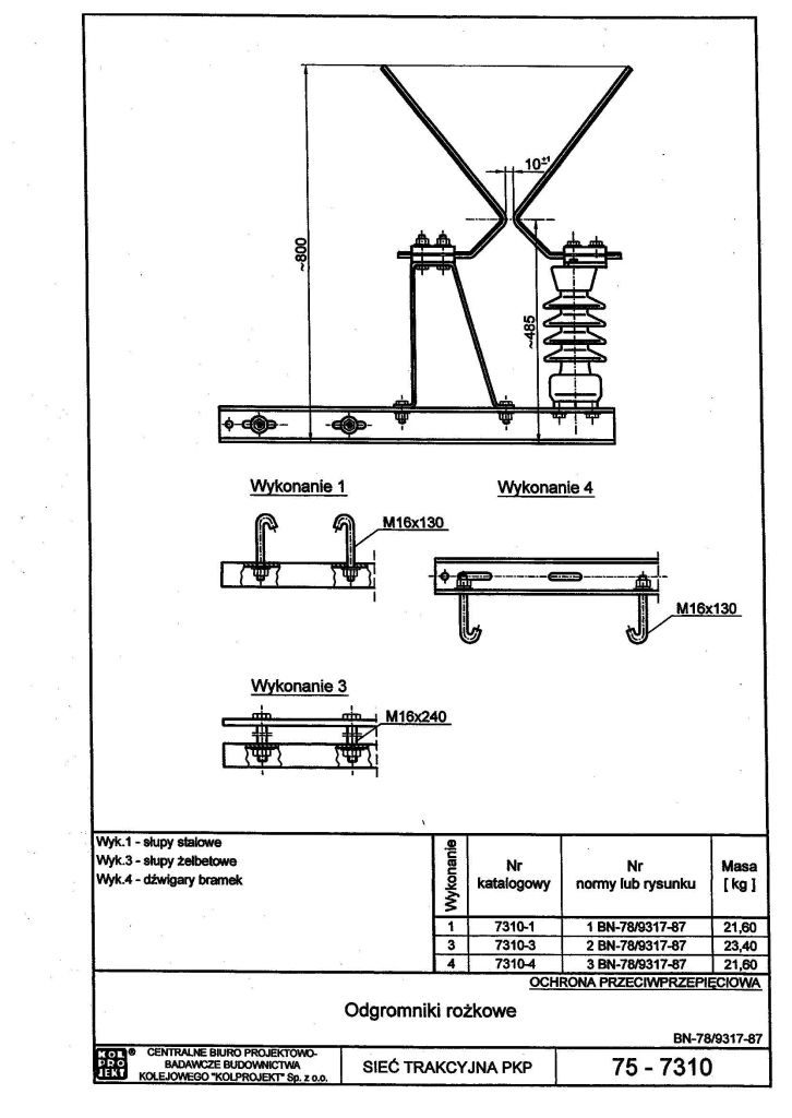

Na poniższej fotce (a właściwie skanie) karta katalogowo odgromnika rożkowego.
13338
Odgromniki rożkowe, stosowane jedynie w trakcji prądu stałego, ze względu na sposób gaszenia łuku prądu następczego poprzez jego wyrzut w górę montuje się zawsze w najwyższej części słupa.
Przejrzałem ostatnio wszystkie swoje zdjęcia z objazdów linii kolejowych (a jest tego sporo) i o dziwo, nie znalazłem żadnej, na której byłby ten odgromnik wyraźnie widoczny.

Taki odgromnik wielokrotnie widziałem na liniach kolejowych. Był umieszczony co parę słupów (nie potrafię powiedzieć, czy np. co 5, czy co 10 słupów), a także na stalowych bramach sieci trakcyjnej.
