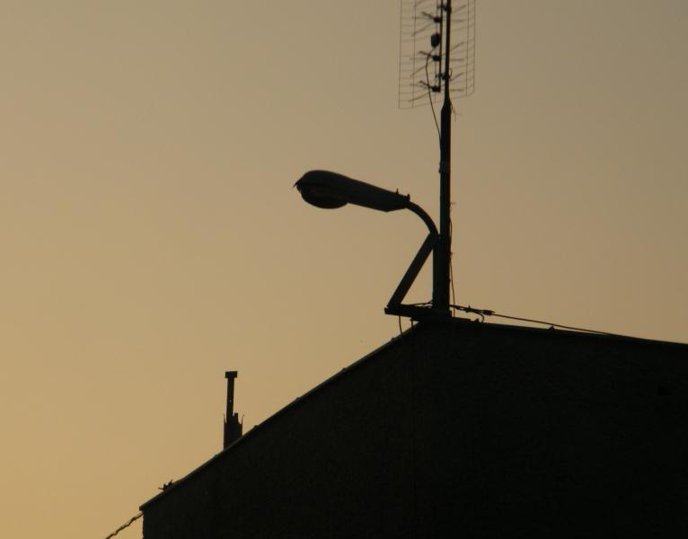

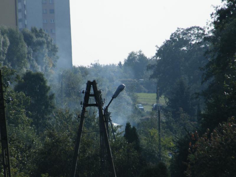

OUR-125 na ogródkach działkowych, chyba jest jedyną, która się ostała na tych ogródkach, w dodatku nie świeci

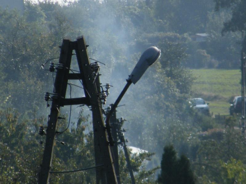

Kolejne OUR-125

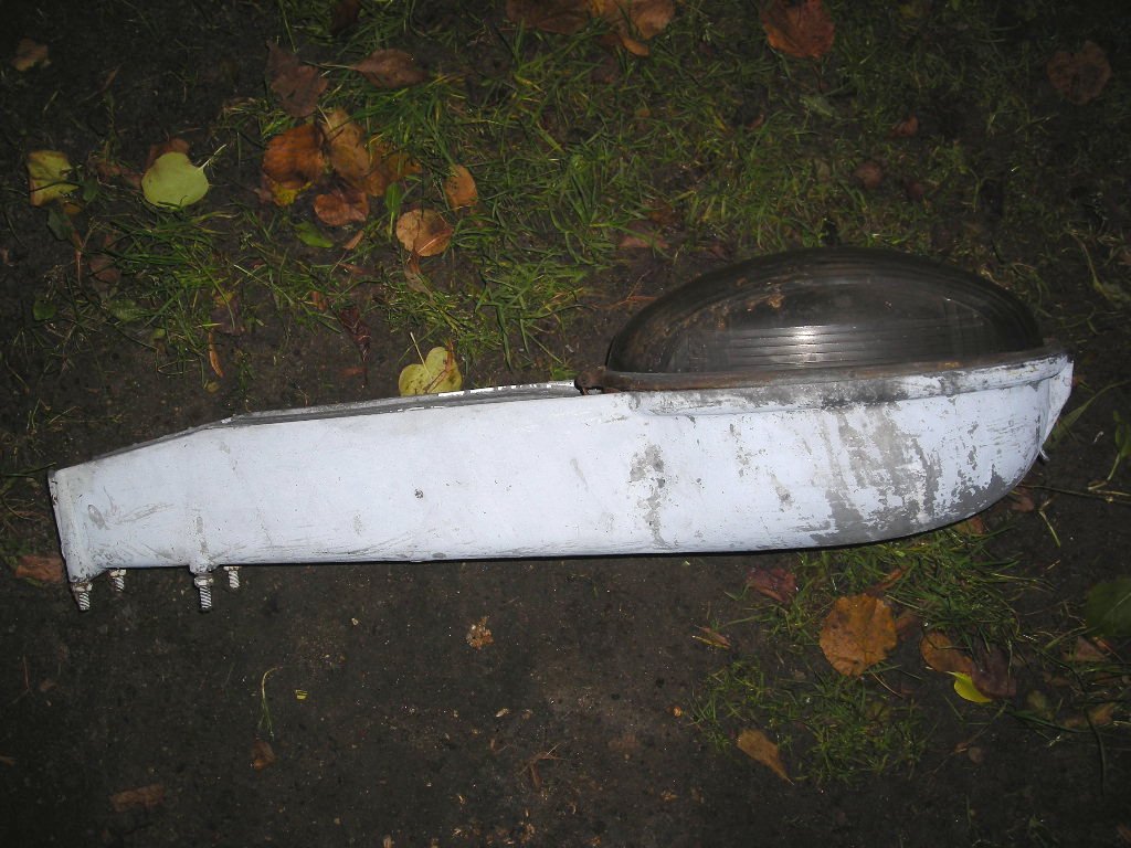

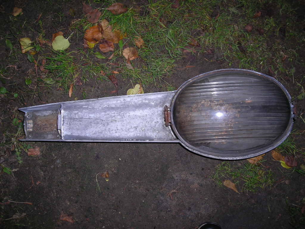

zrobilem mala sesje oprawy OUR 125 jak dla mnie jest to najgorsza z klasycznych opraw oswietleniowych i uważam ze w jej przypadku modernizacja na cos nowego jest jak najbardziej wskazana
fotki dedykuje Oskardowi przy najmniej z bliska zobaczysz jakie naprawde są te padaki ;)

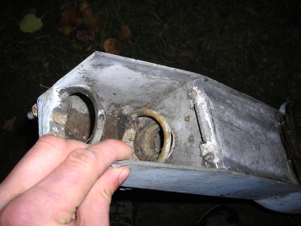

juz na 1 rzut oka widac ze komora lampowa jest stanowczo za mala do lampy 125W ;)

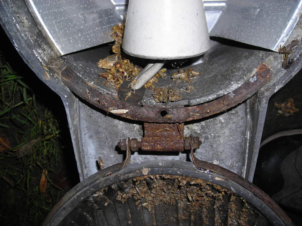

2 sprawa dostęp do samego osprzętu i klapa komory osprzętu, po kilku latach śruby potrafią zardzewieć tak ze dostęp tam jest praktycznie niemozliwy ;) trzeba na sile się tam wlamac wyginajac calą klape, niewspomne juz o srubach mocujących dlawik kondensator czy np kostkę przylączeniową :roll: (i weś tu teraz coś wymień :twisted: )
3 sprawa to szczelność klosza ;) tams zczelnosci nie ma wcale kiedys byla filcowa uszczelka ktora i tak naprawde niewiele dawala, zobacz jaki syf zbiera sie w tych oprawach ;) i to ma dobrze świecic ? ;)
zobacz mocowanie samego klosza... tandeta na maxa... nawet klosz zbyt dobrze się na tym nie trzyma :roll:

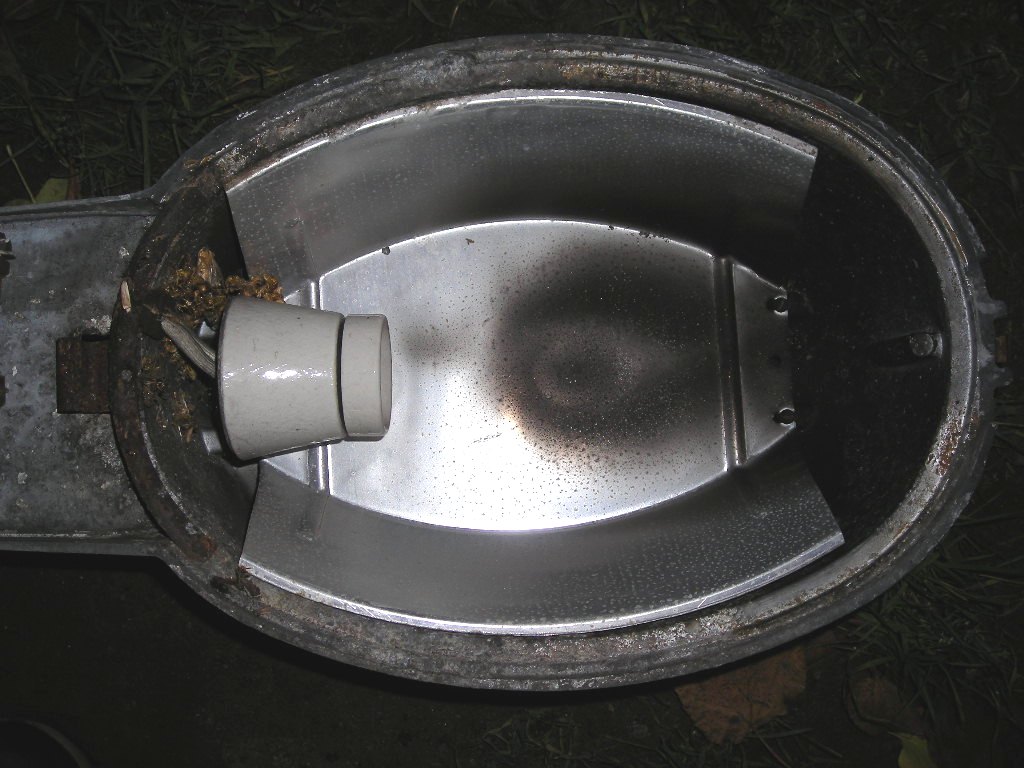

4 sprawa zobacz co się dzieje z odblysnikiem :!: mimo ze ta oprawa byla zamknieta odblysnik zrobil się praktycznie czarny... zamiast odbijac swiatlo pochlania je..
no moze jedynym plusem dla tej oprawy jest to ze jest to solidny odlew aluminiowy ;)
tak wiec teraz wiesz czemu uważam to za najwiekszą porazke produkowaną przez mesko ;) jak dla mnie ta oprawa nadaje sie jedynie do oswietlenia terenu garaży i PGRów a z dróg to powinna juz dawno zniknąc

ja takie naprawialem u kumpla na gospodarswie ;) świecily fatalnie po wymianie lamp jest duzo lepiej ale i tak na dluzsza mete to za dobrze nieswieci bez klosza jeszcze ok ale z kloszem.... :roll:
