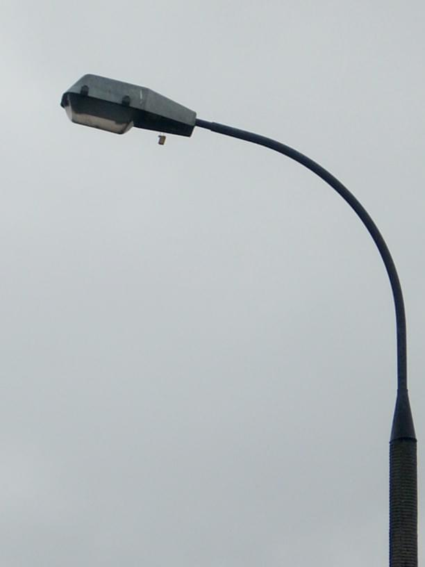

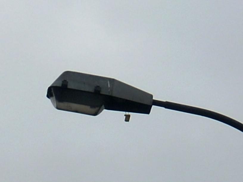

Jechał sobie Cieszyn ulicą Idzikowskiego w Warszawie (od strony Sobieskiego) gdy nagle auto stanęło mu niemal dęba! Otóż zobaczył samotną serię krótką i postanowił ją sfocić:
Wisi tam jakiś element na 2 drutach pod oprawą, co to może być ?

Fajne foto, mam wrażenie, że ten OUS nie ma klapki i wystaje z niej jakaś złączka np od układu zapłonowego, albo co :?

Postprzez Michal » 21 września 2008, 21:42
cieszyn napisał(a):
DocBrown napisał(a):Fajne foto, mam wrażenie, że ten OUS nie ma klapki i wystaje z niej jakaś złączka np od układu zapłonowego, albo co :?
Myślę, że Michał albo CDM nam to wyjaśnią :roll: :roll: :roll:
Według mnie jest to układ zapłonowy.W praktyce już tak jest,że jeżeli monter wymienia układ zapłonowy w tego typu oprawie,a nie jest to oryginalny TUZ U 400(bo już takich nie produkują)nowego układu nie mocuje,bo:albo nie pasują otwory na wkręty,albo się spieszy na fajrant lub jest jeszcze dużo opraw do naprawy,albo naprawia oprawę podczas mrozu i jest mu zimno i trzeba jak najszybciej zjechać na dół.Potem jak się klapka otworzy lub odpadnie to mamy taki efekt :D .P.S Bardzo udane zdjęcia.
