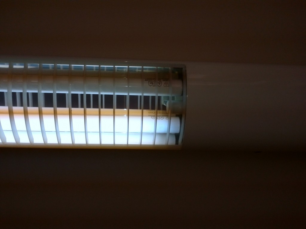

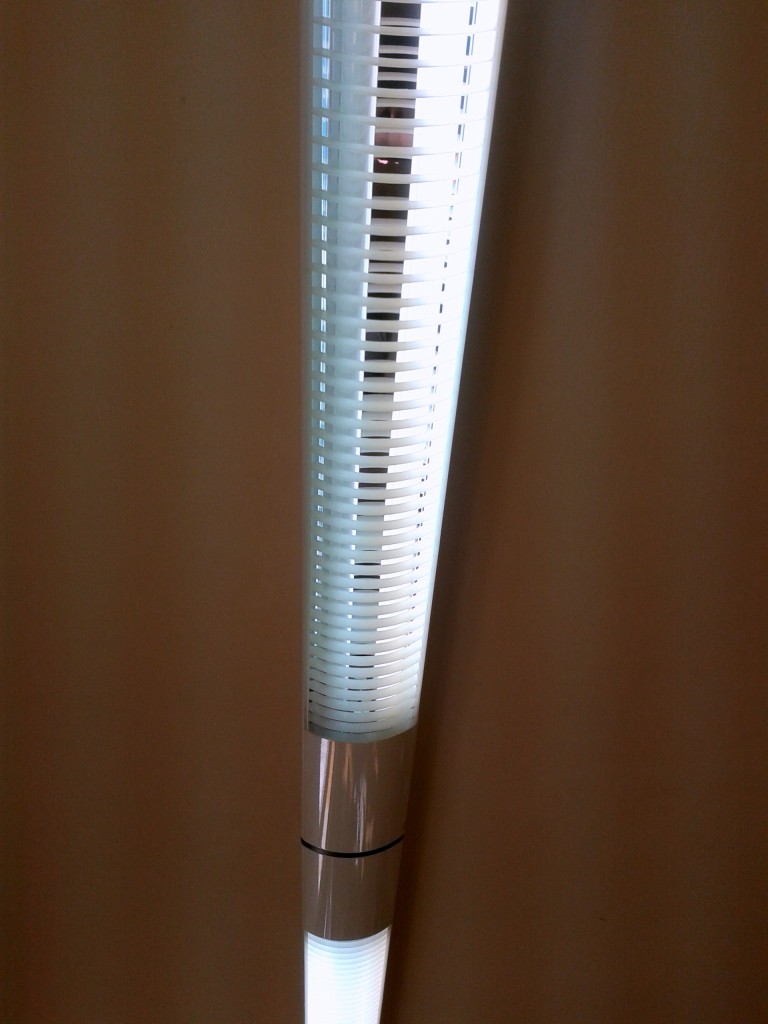

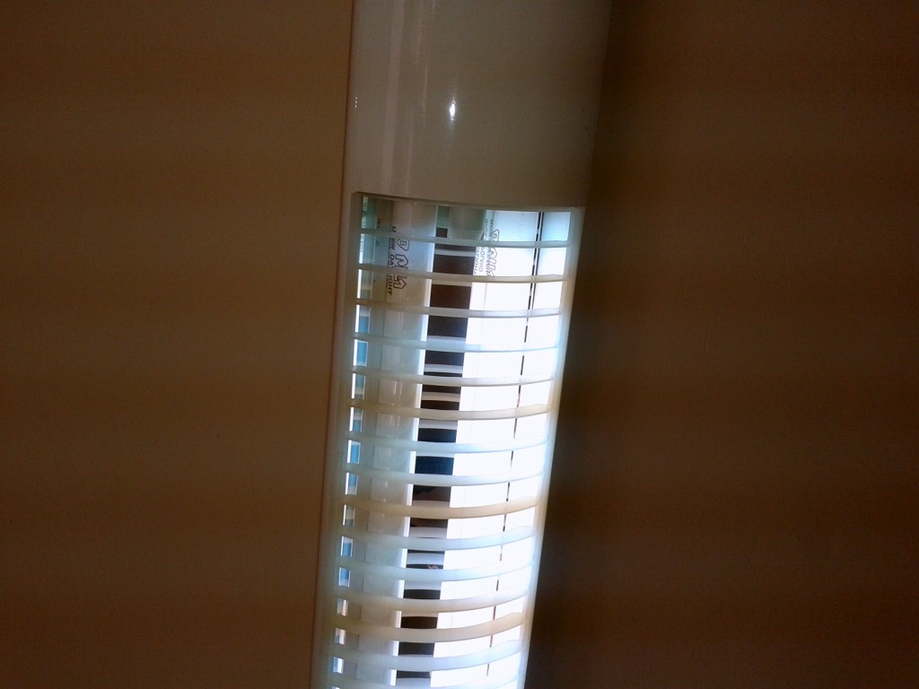

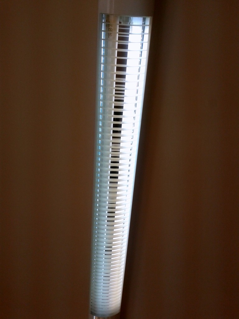

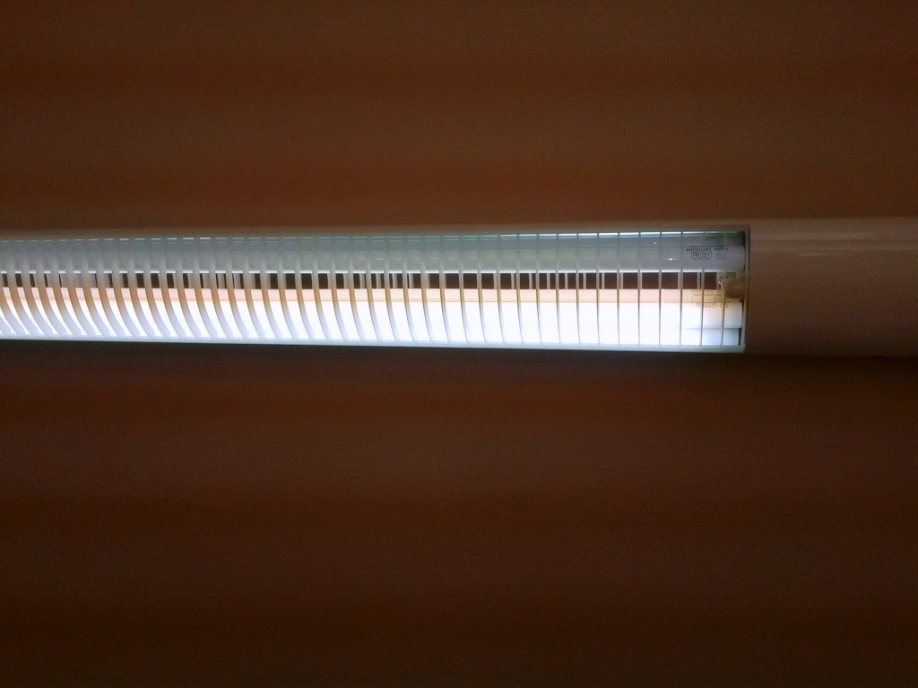

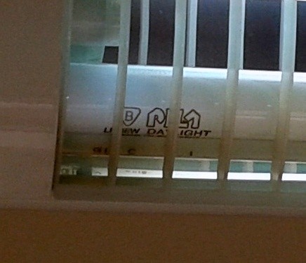

Postprzez JeD » 15 marca 2014, 00:27
Cała sala jest oświetlona w tych świetlówkach z tego samego roku C1 czyli marzec 2001r. dopiero druga padła...to były świetlówki.

Postprzez Lampka » 15 marca 2014, 00:45
Zaiste, 13 lat trwałości, to jest coś ;) Pytanie tylko, jaka była częstotliwość ich używania i ile godzin w rzeczywistości prześwieciły. Niemniej i tak były to tanie, a dobre świetlówki. Współcześnie produkowane Pile mogą im tego "pozazdrościć" :P

Postprzez JeD » 15 marca 2014, 11:20
to jest szkoła one dopiero zavzynają padac we wszystkich klasach powolutku po 6h około jak pochmurny dzień

Postprzez Lampka » 15 marca 2014, 20:17
XXXJeDXXXX napisał(a):to jest szkoła one dopiero zavzynają padac we wszystkich klasach powolutku po 6h około jak pochmurny dzień
W szkołach często świetlówki osiągały zawrotną trwałość. Gdy w 2004 roku kończyłem podstawówkę, w wielu klasach nadal działały pojedyncze stare Polamy, czy też Razno, użytkowane w regularny sposób ;)

Postprzez Elektroservice » 17 marca 2014, 11:37
Żywotne te kije się okazały :) Ale nie zawsze 36W Pila w barwie Daylight albo innej tyle świeciła, trafiałem na takie co zdychały po paru mc ciągłej pracy ale zdarzały się sztuki które świeciły po 2-3 lata przy eksploatacji 24h/7d
