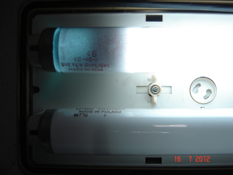

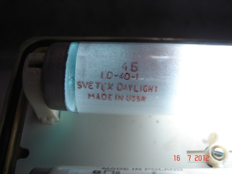

Postprzez slaweklampy » 18 lipca 2012, 07:42
Ruska świetlówka T12 o barwie dziennej. Dziadek miał kiedyś podobne w swojej piwnicy.
Re: Świetlówki T12
Postprzez lumix26 » 18 lipca 2012, 08:31
Z takimi oznaczeniami jeszcze nie widziałem ruskiej swietlówki
Uu niedługo padnie albo już padła widzę brak zapłonnika albo jest od tej drugiej
