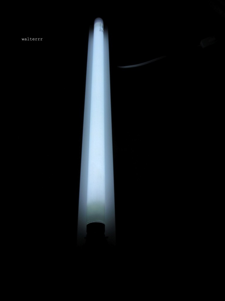

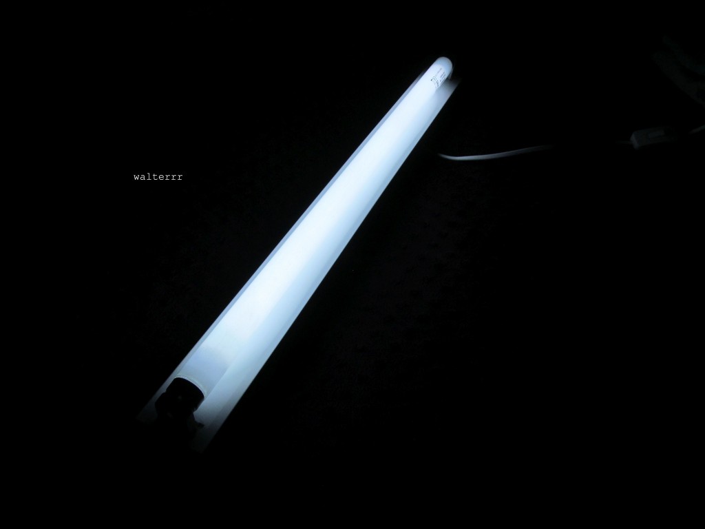

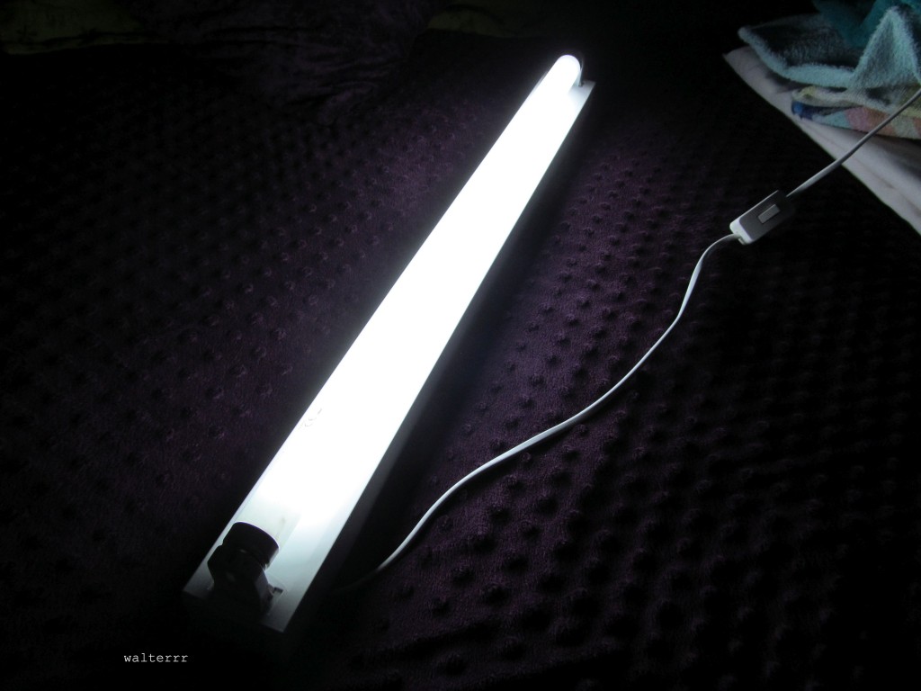

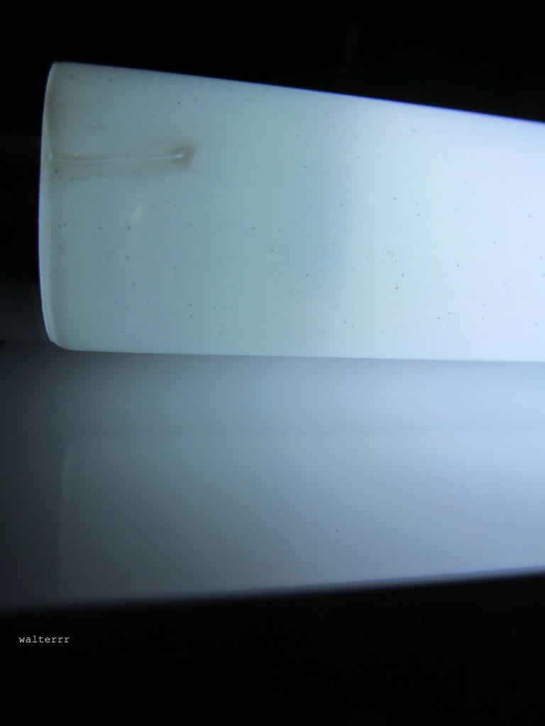

Osram Smartlux Pro Cool Daylight Made in Russia ze stycznia 2016 roku:

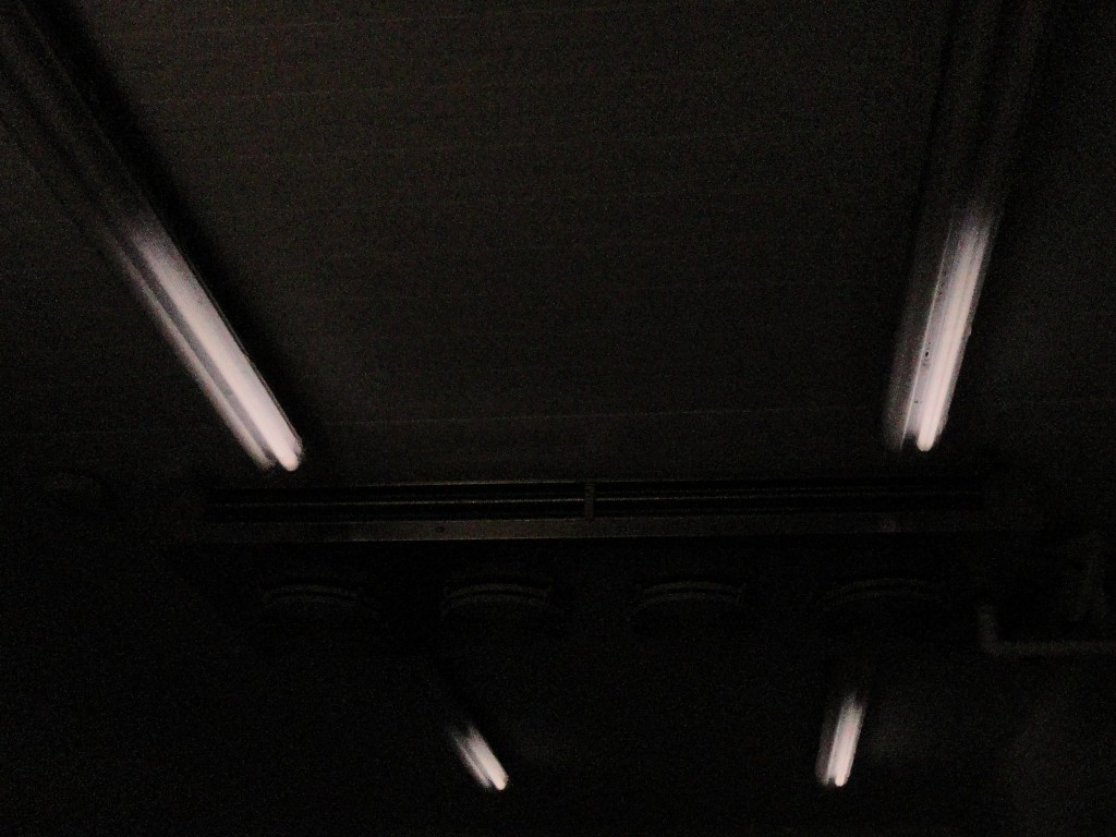

Ciepły zapłon świetlówek T8 na elektronice:

Świecenie rury powyżej jednej z elektrod odbywa się dlatego, że z tej strony do rury podłączony jest dławik i jest już generowane dodatkowe napięcie, ale jeszcze zbyt małe, aby przebić przestrzeń wyładowczą, gdyż prąd łatwiej płynie szeregowo przez skrętki świetlówki. Gdy opór PTC wzrośnie lub impuls napięciowy generowany przez układ będzie większy (przy innym sposobie generowania ciepłego zapłonu), wówczas prąd łatwiej będzie płynął przez rurę, niż przez obwód skrętek, a to spowoduje jej zapłon.

Fajny świeży ten Osramik :)

No właśnie...nie do końca ciepły, raczej gorący!
