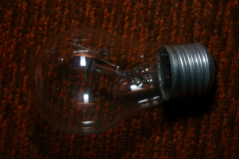

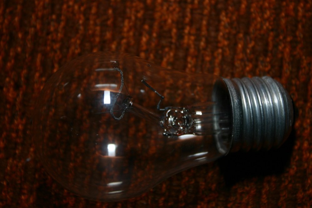

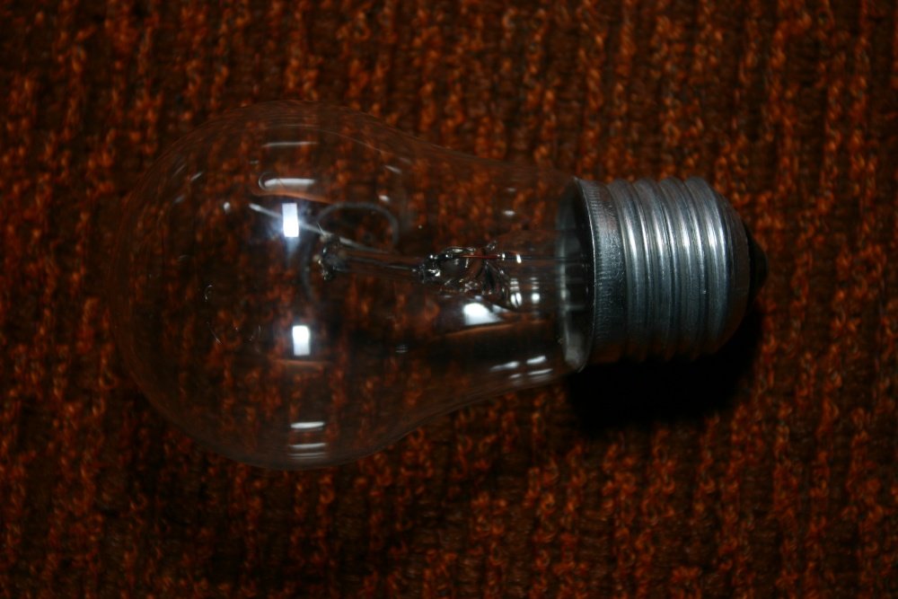

Co prawda to nie lampa wyładowcza ale myślę, że jako tako tutaj pasuje
Co mogło się stać tej żarówce :shock:
Re: Uszkodzenia lamp wyładowczych
Postprzez ousd » 18 stycznia 2013, 19:32
Przepaliła się :P
ousd
Postprzez Elektroservice » 18 stycznia 2013, 19:34
To to jest chyba oczywiste ...
Przyjrzyj się zdjęciom uważnie następnym razem :P
Postprzez ousd » 18 stycznia 2013, 19:35
Wygięła się cała kostrukcja w środku, ktoś musiał lekko "puknąć" w tę żarówkę :P
ousd
Postprzez Elektroservice » 18 stycznia 2013, 19:42

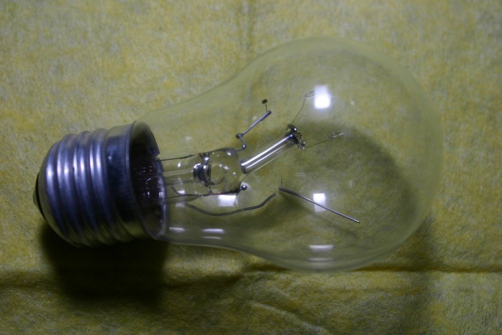

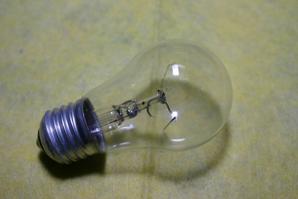

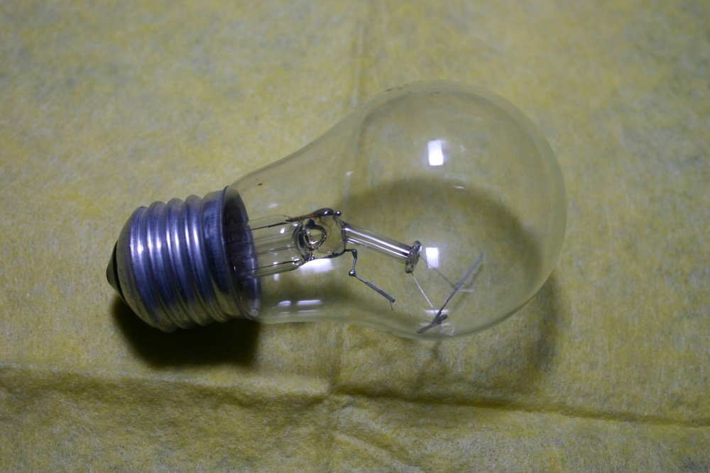

Wrzucam trochę lepsze foty. Od uderzenia to to na pewno nie jest, przecież szklany słupek nie wygiął by się od uderzenia ...
Postprzez Marek140 » 18 stycznia 2013, 20:17
Mnie to wygląda na potraktowanie wysokim napięciem, przez co w zarowce powstał łuk i doprowadzil do takiego stanu ;)
Marek140
Posty: 1494
Zdjęcia: 508
Lokalizacja: Augustów
Postprzez amisiek » 18 stycznia 2013, 21:52
Zrobił się łuk okrężny i szkło zmiękło, pod wpływem ciężaru wsporników żarnika szklany pręcik się opuścił jak zwiędnięta łodyżka. To musiało wisieć prawie poziomo w jakimś wosie/sopsie.
Postprzez Elektroservice » 18 stycznia 2013, 21:54
Zgadza się - wykręcona z SOPS-60 :twisted:
Tyle że jakby zapalił się łuk to powinno puścić zabezpieczenie nadprądowe :roll:
