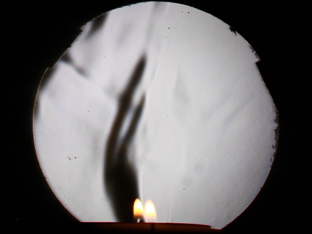

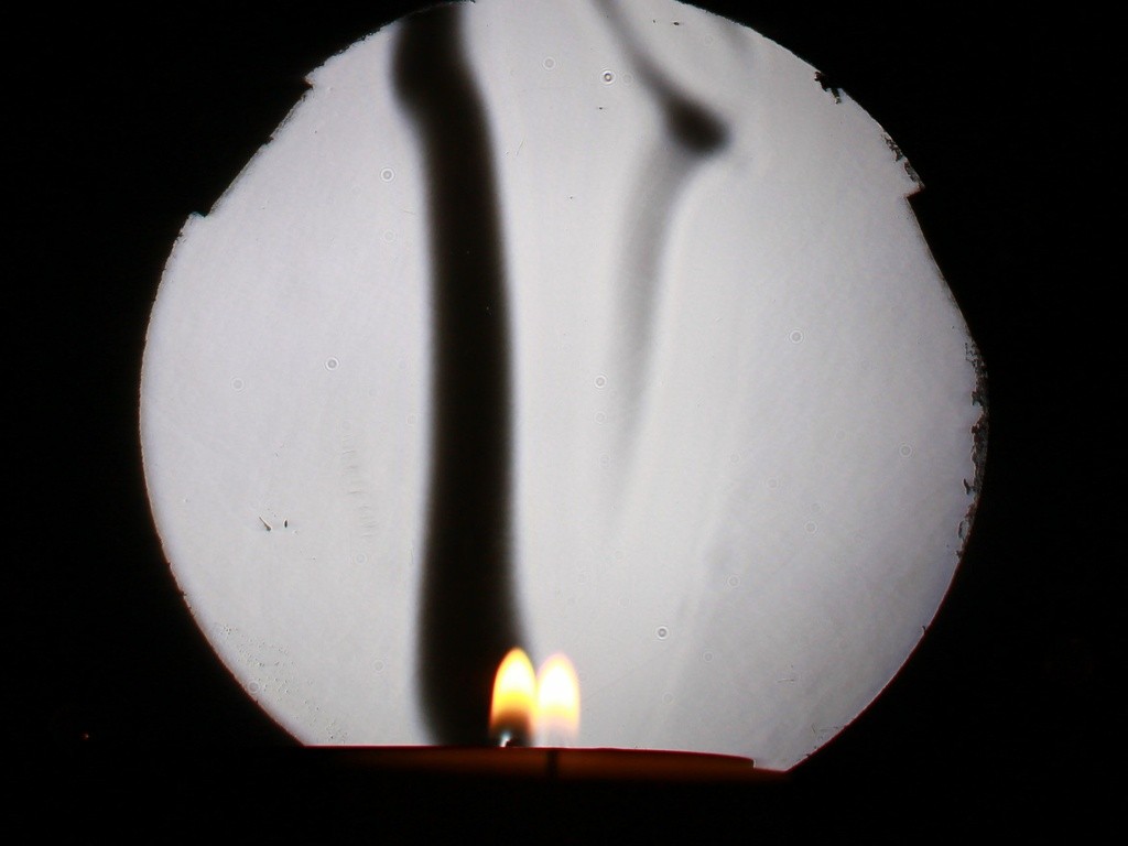

Z nudów bawiłem się w wizualizacje gradientów współczynnika załamania światła w gazach :)
Za źródło ciepła służyła świeczka, lustro sferyczne 70mm f10.

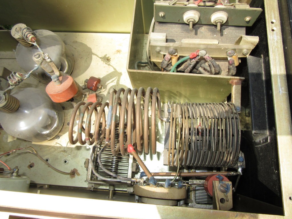

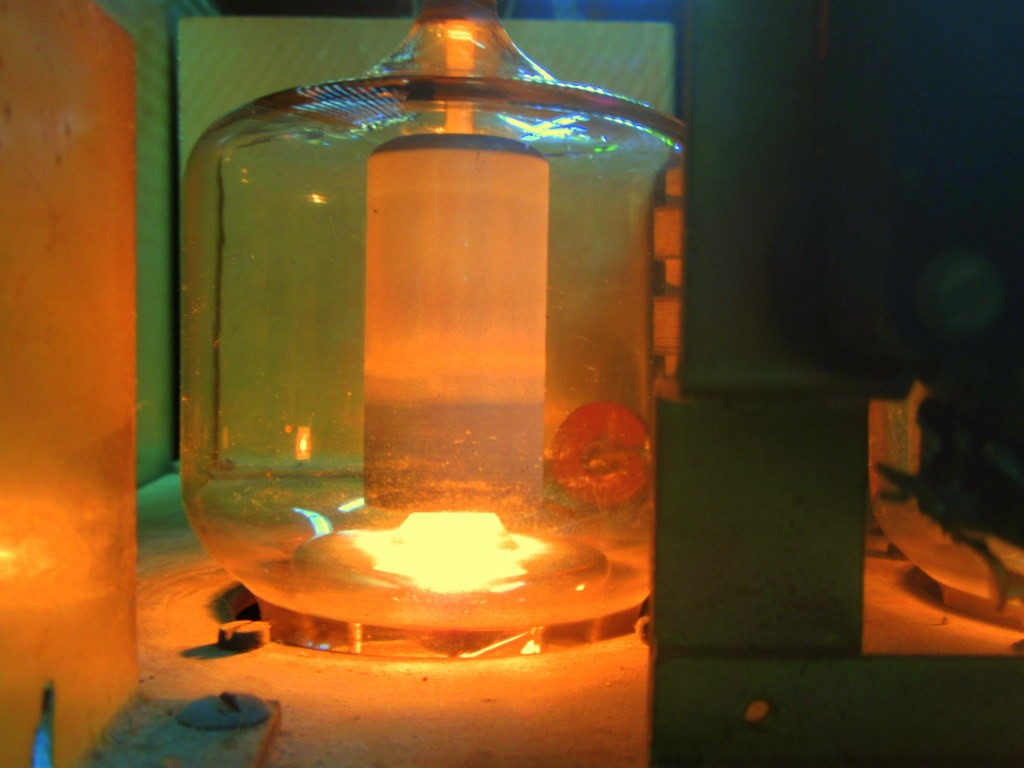

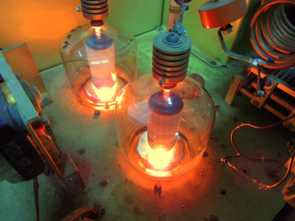

Powiedzmy, że taka lampka nawet odrobinkę świeci:
jak są dwie, to tego światła jest więcej. Mocy też (4kV na anodę, prąd na testach około 700mA, ale można więcej).
Dobre rzeczy wracają - oto dawna konstrukcja wróciła, tak wygląda stopień mocy na dwóch lampach SRS457 (z grubsza to odpowiednik 2xQB4/1100 albo polskie Q04/11).

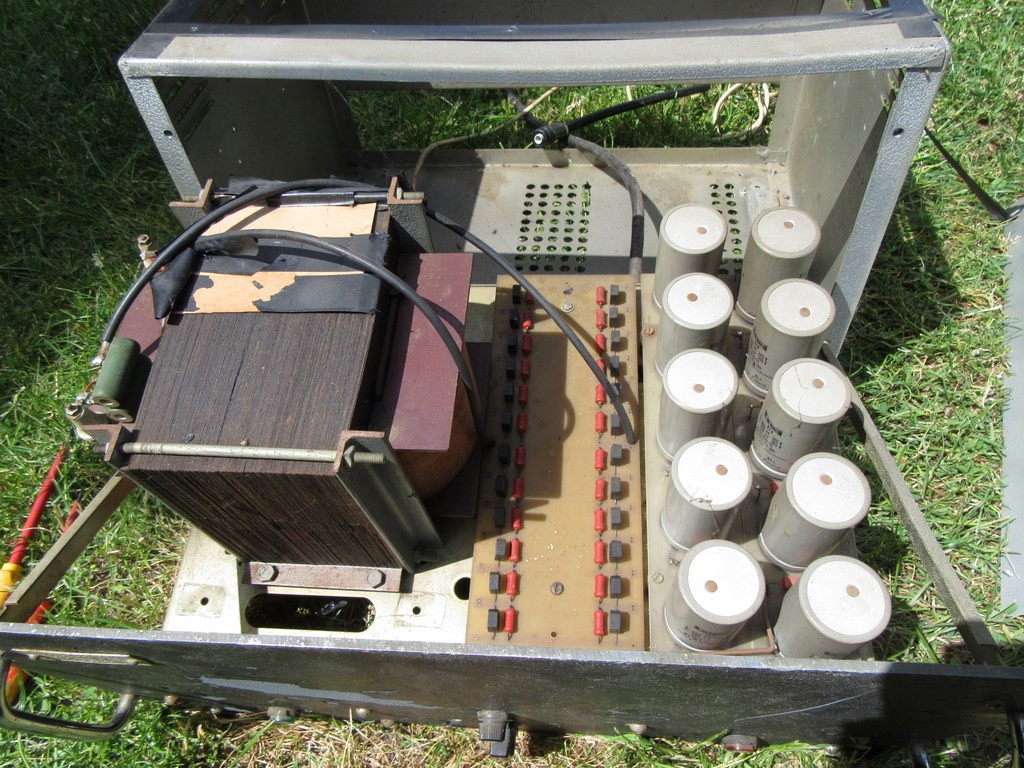

A tak zasilacz anodowy (4kV 800mA)
Porównanie mocą do żarówki ma odrobinę sensu - włókna żarzenia pobierają razem około 200W mocy i całkiem fajnie świecą.
