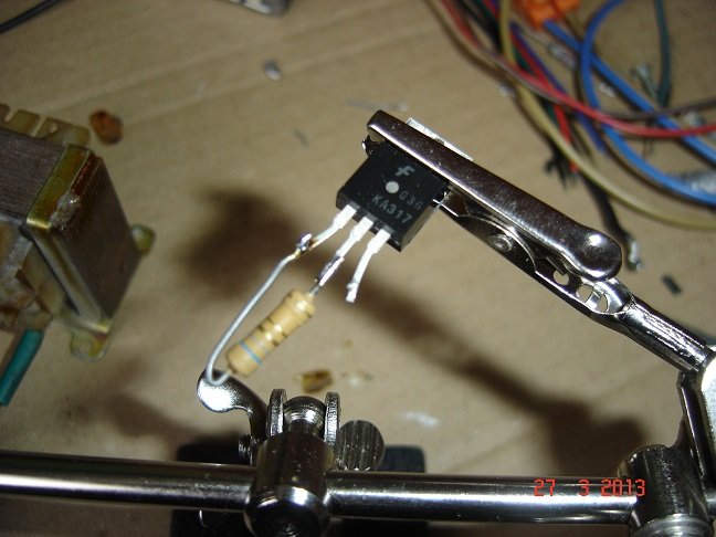

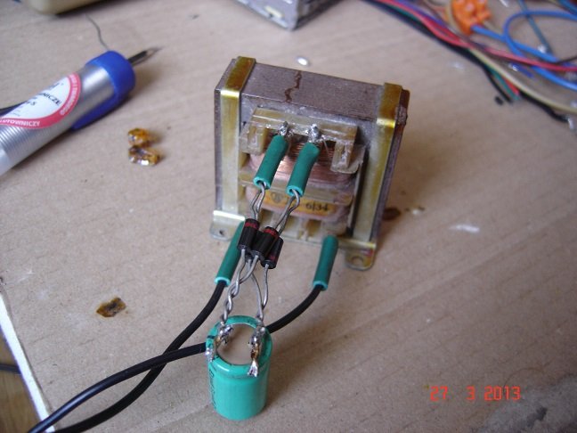

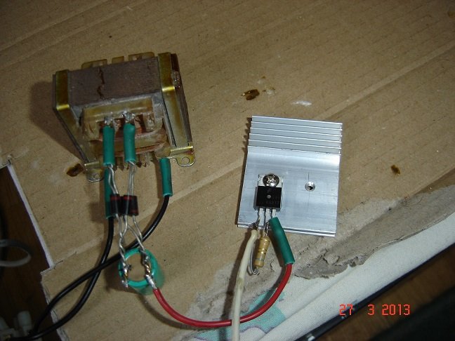

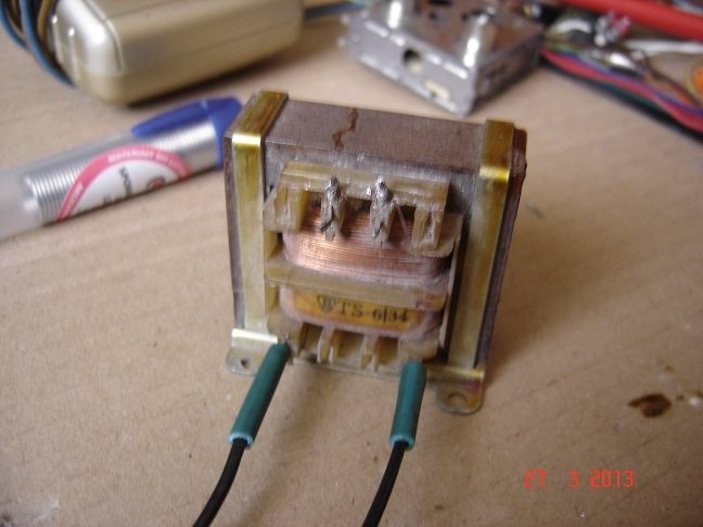

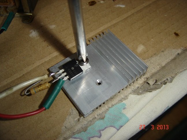

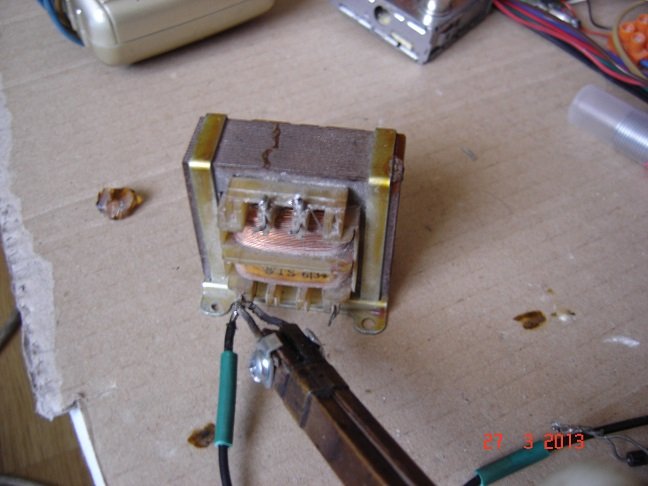

Mój kolejny wynalazek, jest to zasilacz stabilizowany prądowo do diod LED. Zdjęcia robione na szybko, więc jakość nie jest najlepsza.

Na LM317, fajnt stabilizatorek, na nim zrobiłem zaslianie z regulacją jasnosci do lampli LED w kabinie samochodu, a ty widze zmontowałeś coś na podobę zasilacza dl diod laserowych własnie z stabilizacją prądową

Zasilacz miał pierwotnie służyć do zasilania taśmy LED RGB, ale okazało się, że transformator daje zbyt niskie napięcie i stabilizator nie jest w stanie stabilizować prądu. Powinien być dobry do zasilania trzech szeregowo połączonych diod LED mocy 1W.
