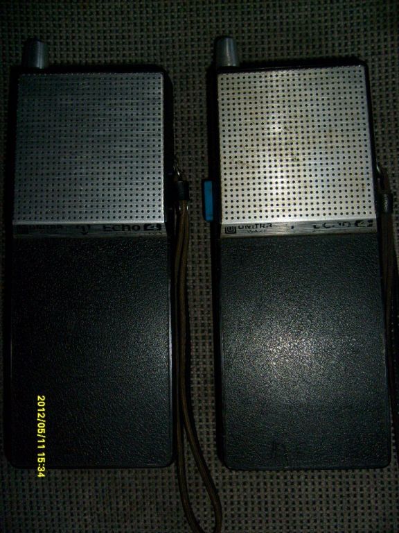

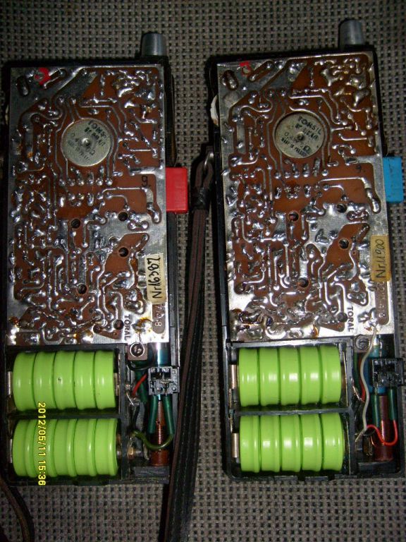

Kupione jakiś czas temu na allegro. Największy problem był z dostaniem baterii.

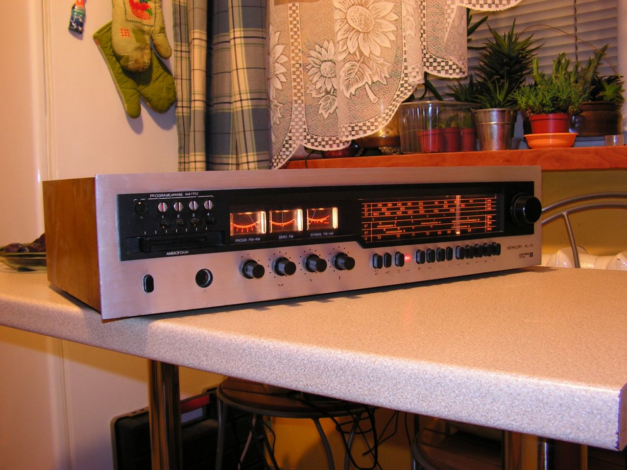

Kolejny sprzęt z mojej kolekcji - Merkury DSH 303A (wersja na układach STK 077). Dostał panel z lepszymi napisami i nową szybkę jakkolwiek nie będę walczył i kombinował ze zrobieniem zdjęć. Uzupełniłem brakujący radiator wywaliłem jakieś dorabiane przez kogoś wynalazki przestroiłem głowicę i wstawiłem kondensator 2x4700uF. Czeka mnie jeszcze wymiana potencjometrów i sprawdzenie prawego kanału. Tak wygląda w dzień:

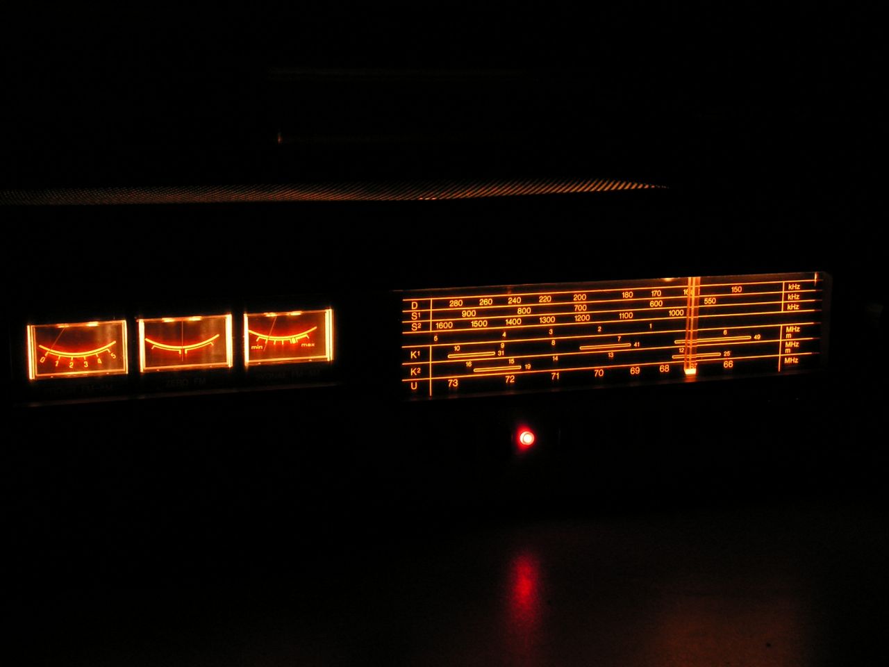

A tak w nocy :D

Radyjko ma swój klimat zwłaszcza w nocy, moim zdaniem lepszy niż najbardziej kultowy radmor który w nocy wygląda niczym ufo (zielono podświetlone)Oczywiście to tylko moje zdanie. Mam merkurego, ma kilka wad, ale odbiór FM rewelacyjny :D

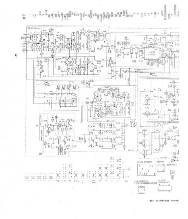

Żeby rozwiać wątpliwości wklejam fragment schematu "AWS Tosca 307" wyposażoną w głowicę OIRT/CCIR. Przełączanie pasm odbywa się przez załączenie (wyłączenie) +12 V na pin numer 10.
