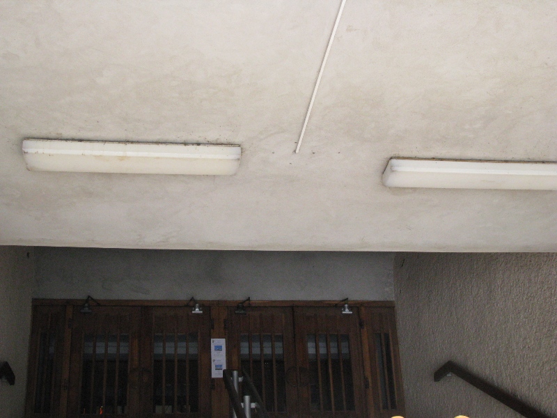

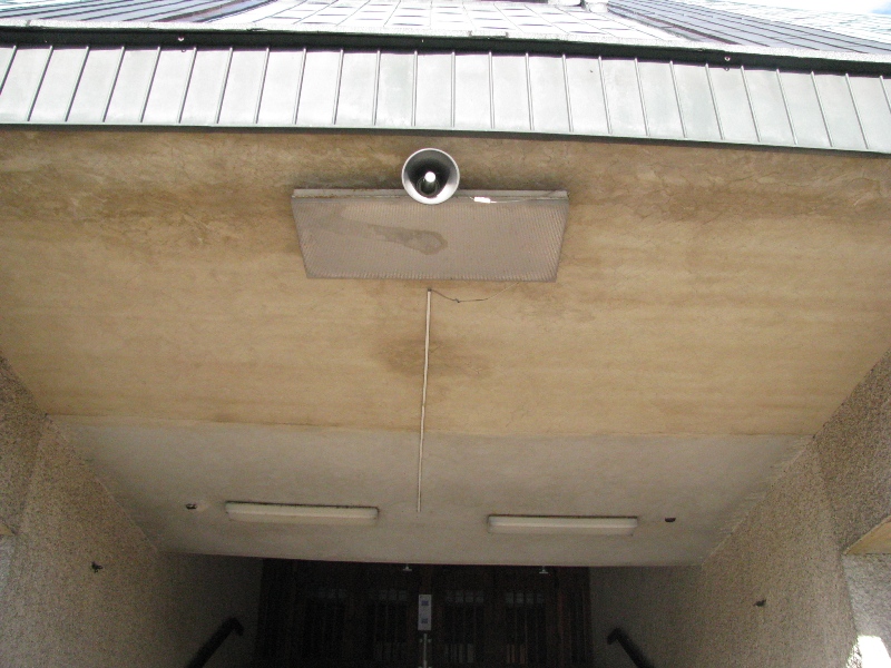

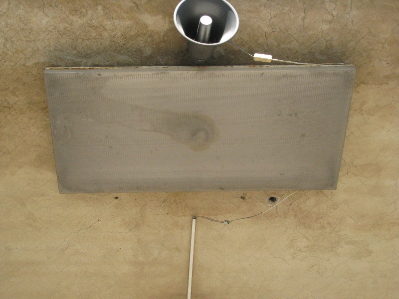

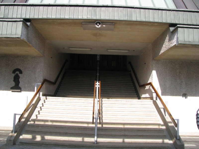

Witajcie. Proszę Was o doradztwo ;) Na zdjęciach jest wejście do kościoła. Jak widać, sufit jeszcze nigdy nie był od czasu budowy malowany, teraz jednak przyszedł i na to czas. Przy okazji mam być też zmienione oświetlenie, bo oprawy wizualnie są już nie do przyjęcia (choć wszystko świeci 100%). Pytanie: Co tam założyć :?: Żadne oprawy wnętrzowe nie wchodzą w rachubę, bo po pierwsze: do wnętrza kloszy wlatują wtedy owady, a poza tym istnieje ryzyko,że od góry może wlewać się trochę wody, z uwagi na nieszczelności w dachu (widać to po tej oprawie 4X40) Powiem tylko,że planuję zrobienie z przodu dwóch opraw zamiast tej jednej obok głośnika, tak,żeby były rozmieszczone symetrycznie z tymi w głębi. I jeszcze jedno: z uwagi na estetykę raczej odrzucam coś takiego, jak np. TCW 060 Philipsa

Ja bym oprawy zamontował po bokach na ścianie przy suficie.Można to zrobić za pomocą asymetrycznych naświetlaczy z lampami MH 70W.Na takich schodach musi być jasno. ;)

Tym oprawom świetlówkowym też przydałby się remont. A może LUG Caro 1 (stąd)?
Ma IP65, światło albo szerokie albo wąskie, dwie takie oprawy 70W dałyby około 11tys lm, o 30% więcej niż świetlówki przy tej samej mocy zainstalowanej, była kiedyś wersja sufitowa. Opcja nr 2, chyba jeszcze lepsza to Imperial DLK PR CDM, na przykład stąd.
Może być też podobna oprawa okrągła DLN GOT 220.
Zawsze możesz też w rogu założyć asymetryczny naświetlacz na 70W. 6k lm x sprawność około 80% to będzie porządnie świecić.
edit - widzę, że Michał też tak sądzi ;) Duży plus takiego rozwiązania to łatwa wymiana lampki z drabiny przy ścianie. Ponadto taki naświetlacz IP65 kosztuje ze dwie stówy netto + lampka, więc na pewno niedrogie toto jest.

oprawy na pewno gdzieś tam zostawię, chociaż klosze pójdą na śmietnik. Dzięki za podpowiedź. Te oprawy na MH są świetne, ale problem polega na tym,że to oświetlenie jest sterowane ręcznie i to z oddalenia, istnieje więc ryzyko,że ktoś w najmniej odpowiednim momencie je przypadkowo wyłączy. Zanim lampy ostygną i odpalą ponownie, będzie za późno, ludzie będą schodzić w ciemności... Ja się zastanawiałem nad Plexiform Latte IP 54, wersja 4X18, ale wolałbym coś trochę atrakcyjniejszego..
