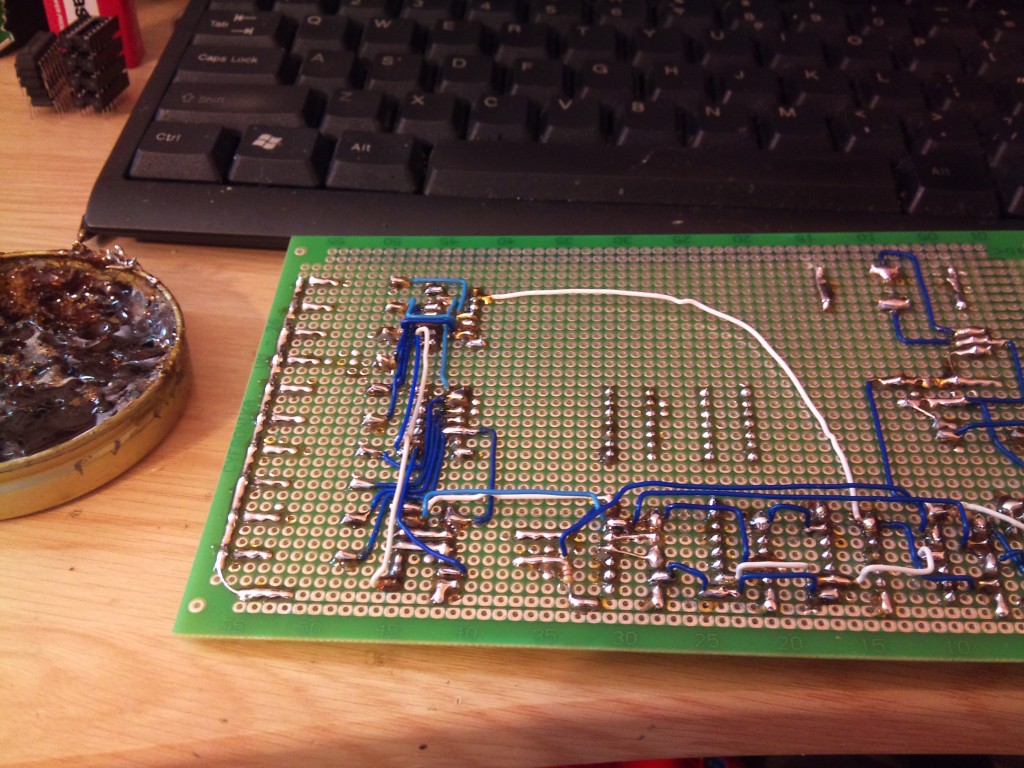

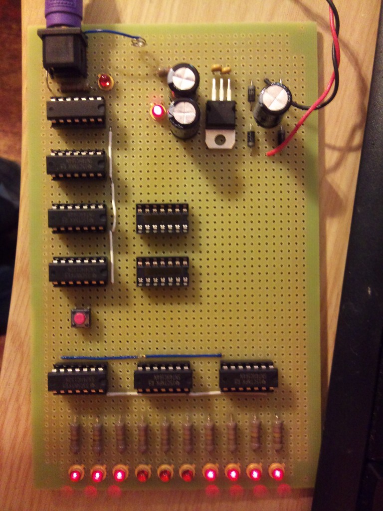

Postprzez Kolekcjoner93 » 30 września 2015, 01:38
Jak widać zaszło troszkę zmian :D
Interface klawiatury jest już sprawny w 100%. :)
Gdy nacisnę klawisz to wystawione są dane a jak puszczę to znikają ;)
Jest wyprowadzony sygnał OE do EPROMU i przełączający do następnego okienka.
Pewien etap za mną w budowie. Możliwe że ta płytka znajdzie się w wersji finalnej.
