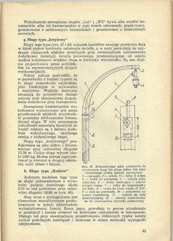

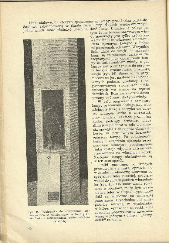

Absolutnie nie! Były bowien i takie całkiem normalne zastosowania windek, gdzie sprzęgło wogóle nie było używane, a oprawa zjeżdżała w dół razem z kablem zasilającym - Spójrz Doc do pierwszego posta w tym temacie, tam Neon pokazał zdjęcie z Podręcznika Elektromontera czy jakoś tak, a jak nie ma tego nie tam, to ja to potem gdzieś już tu pokazywałem windkę o i oprawę opuszczaną razem z kablem zasil.DocBrown napisał(a):Może windy wyginęły właśnie z powodu konieczności zastosowania sprzęgła elektrycznego (proponuje to jednak nazywać złączką)? .

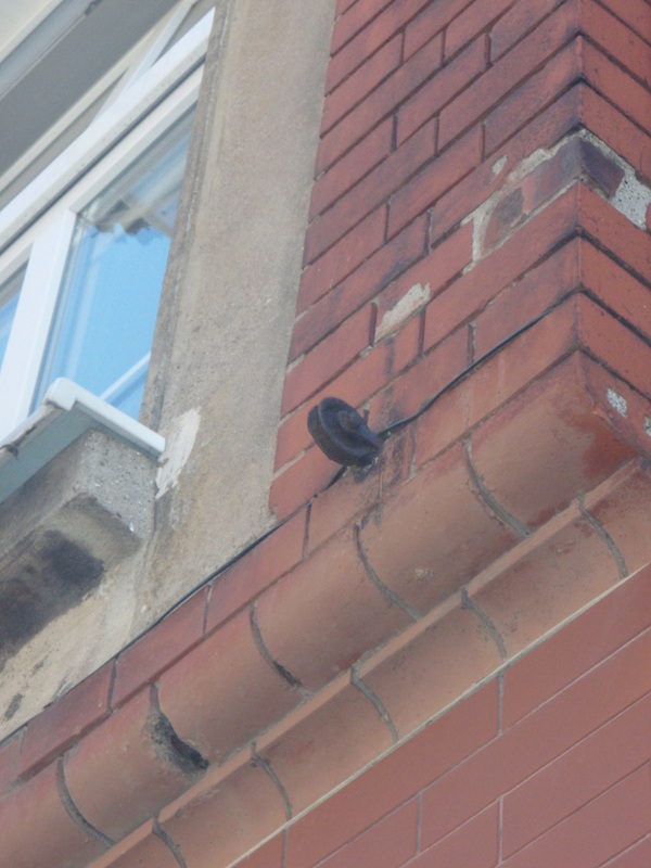

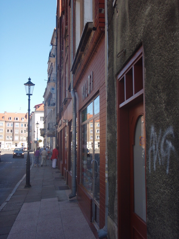

Na ul. Lawendowej w Gdańsku wisi sobie takie coś:
http://images44.fotosik.pl/222/6cde03e5dd435e9d.jpg
cieszyn będzie wiedział, czym to pachnie![]()
Czy ktoś mógłby tam kiedyś podjechać i poszukac innych śladów tego mechanizmu w tymże miejscu??? (pod tym kółkiem, na dole, jakieś 1 m od chodnika luposzukac śladów windek na sąsiednich domach?)
