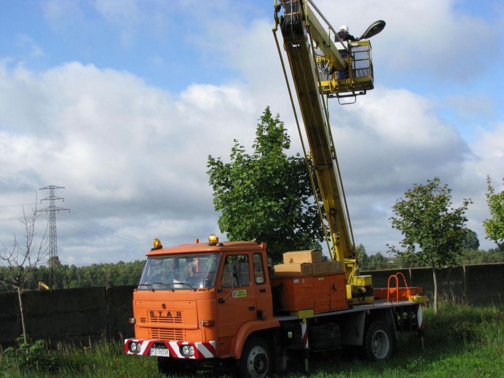

Dokładnie nie wiem,bo kupował je inwestor,z tego co wiem to ten statecznik Elball jest droższy od samej oprawy.Oprawy mają kiepskie - proste odbłyśniki i prawie płaskie klosze,więc świecą nie najlepiej,na plus łatwość montażu i konserwacji,żródło wymienia się po odpięciu klamry i wyjmuje razem z oprawką ,klosz jest szklany.Moim zdaniem ta oprawa nadaje się do oświetlenia jakichś podrzędnych miejsc ,terenów przemysłowych,parkingów,itp.Natomiast do profesjonalnego oświetlenia ulicznego nie za bardzo.Nie robiłem obliczeń dla tej oprawy,ale na oko patrząc po tym jak świeci w nocy żeby zachować jakąś równomierność oświetlenia odstęp między słupami musiał by być ok.20 - 25m dla wys zawieszenia ok. 9m.Dla porównania dla SGS 203/150 ze żródłem SON-T Plus odstęp między słupami wynosi prawie 40m ( obliczenia w programie Dialux) ;)
P.S Whites,dzięki za wrzucenie fotek,znalazłem jeszcze jedną ;)

Michał :arrow: Czy były jakieś trudności z obluzowaniem starych opraw z wysięgników :?:
Re: Modernizacja oświetlenia zewnętrznego-wymiana opraw
Postprzez Michal » 4 października 2011, 19:47
elektryk napisał(a):Michał :arrow: Czy były jakieś trudności z obluzowaniem starych opraw z wysięgników :?:
Z pomocą porządnego młotka "puści" każda oprawa :mrgreen:

Może są solidne, ale widać po konstrukcji odbłyśnika, że to tak sobie świeci. A przecież świecenie to główne zadanie oprawy ;). Być może jest tak, jak napisał Michał, że to jest chińska tandeta, która tylko dostała czeską etykietkę. A potem Michał pracowicie wjeżdża zwyżką i to zakłada. Cóż, taka decyzja inwestora.
