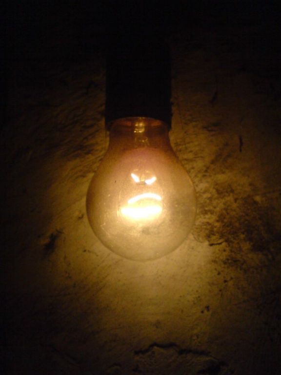

Postprzez mirror » 30 marca 2010, 21:54
Piwnica:
Wielbicielka rtęci.
mirror
Posty: 1174
Zdjęcia: 134
Lokalizacja: Kwidzyn
Re: Żarówki
Postprzez qba » 31 marca 2010, 15:53
Fajnie wyszła, dokładnie widać skrętkę. ja próbowałem moje focić telefonem w trakcie świecenia, ale niestety nie można tak ustawić, by widać było dokładnie żarnik. Wychodzi rozmazany. Próbowałem też przez ciemne szkło, ale nic to nie pomaga. natomiast przez płyte kompaktową prawie nic nie widać.

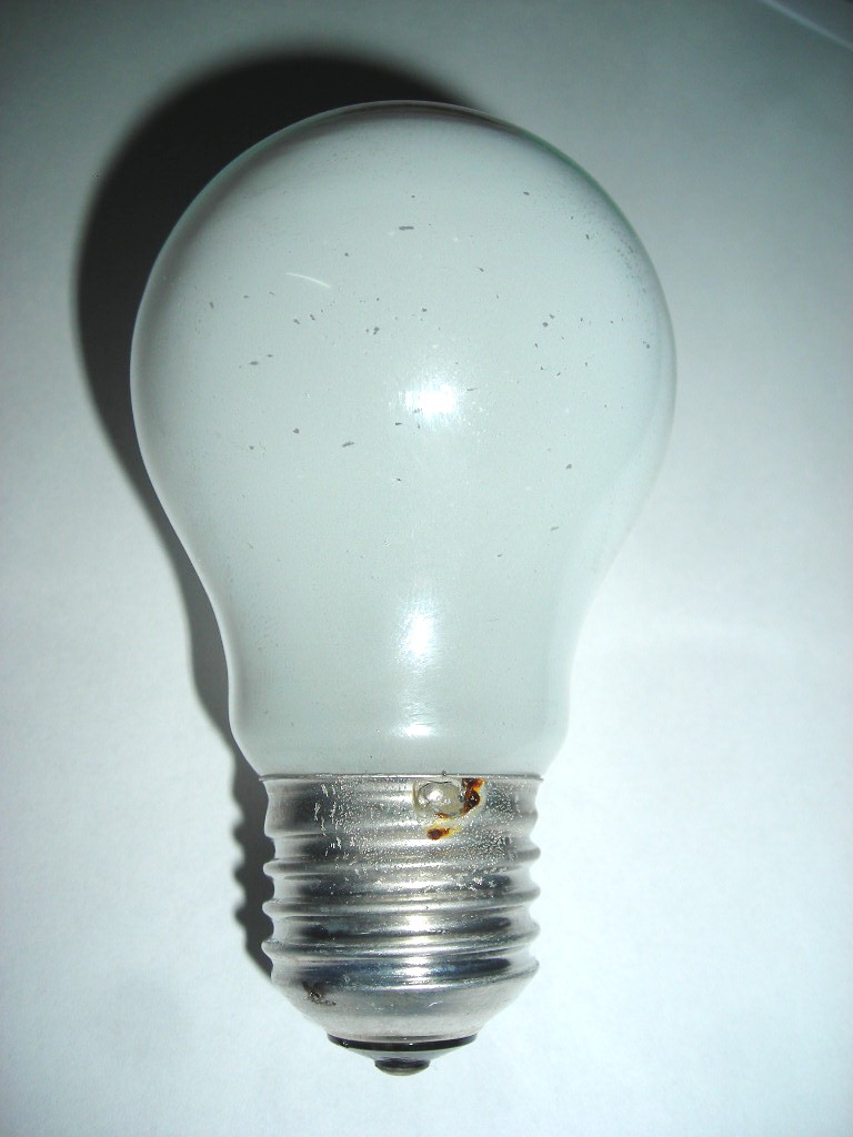

witam, ostatnio przedstawialem tu wam maly test żarowki jaka wkręcilem na korytarzu u mnie w bloku
szczegóły mozna poczytać tutaj:
viewtopic.php?p=75804#p75804
żarówka wg producenta miala żywotność 1095h, została wkręcona 8 lutego ok godz 20-tej, 25 marca teoretycznie miala zakonczyć swój żywot ,(świecila bez przerwy 24h/7) swoją żywotność przekroczyła o 19 dni (dziś się przepaliła tj 13 kwietnia),
swoją żywotność przekroczyla o około 456h czyli łącznie przeświecila okolo 1551h, w tym czasie zdązyla zużyć 155,1 KWh łączny koszt jej eksploatacji to 65zl i 14gr :roll: (przy stawce 0,42gr za kilowatogodzinę)
oto fotki tej żarówki:

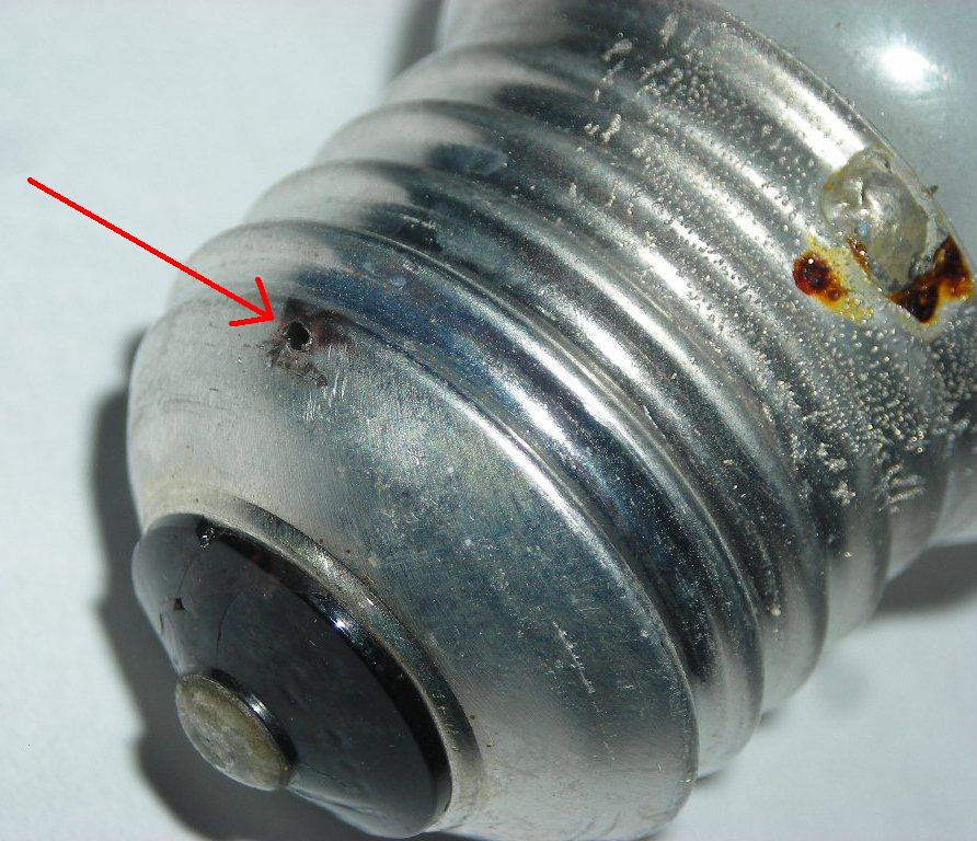

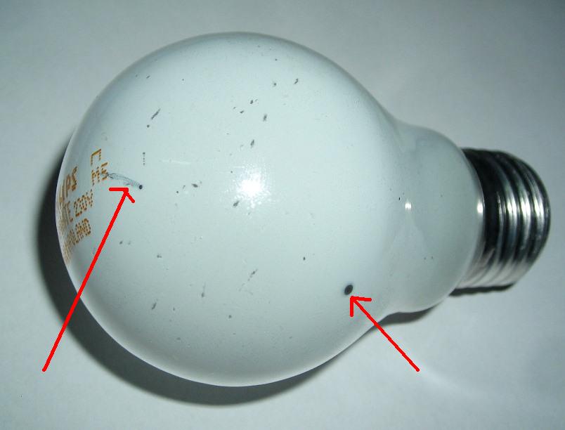

w momencie przepalenia się musialo nastąpic male zwarcie , nie wywalilo bezpiecznika, ale zrobilo malą dziurkę na trzonku

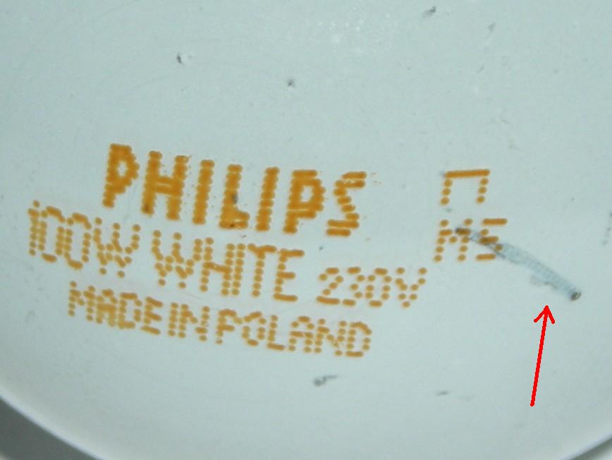

gorący żarnik przypalil z jednej strony szkło, a przy napisie częsc gorącej skrętki az wtopila się w szkło
następna w teście jest 75W Piła ktora wkręcona została dzis dokladnie o godz 18:30 :)
